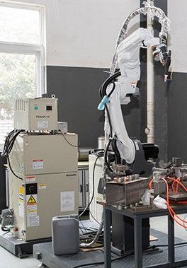

  如图是一套松的机器人+焊机,一套30W,而且之前我们定的标准是ABB机器人+伏的焊机,一套35W。老张说一套省5W,如果今年投入7套,那就能省的更多!于是2月份,老板和老张都满心欢喜的迎来了新的设备。

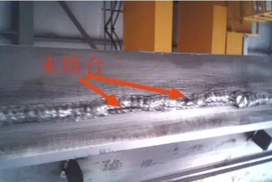

但是这套新设备在调试产品时,却总是会出现这种质量缺陷;
  焊道断断续续,两个产品无法全部融合,不密封,故障率5%。但这种情况之前是从来没有遇到过的,老张搞不定,只有求助我们领导。
  我们现场排查,发现焊道断断续续的原因是焊接送丝不顺畅,没有匹配焊接参数,机器人走过的时候,焊丝没有跟上,简单的说是送丝打滑了!

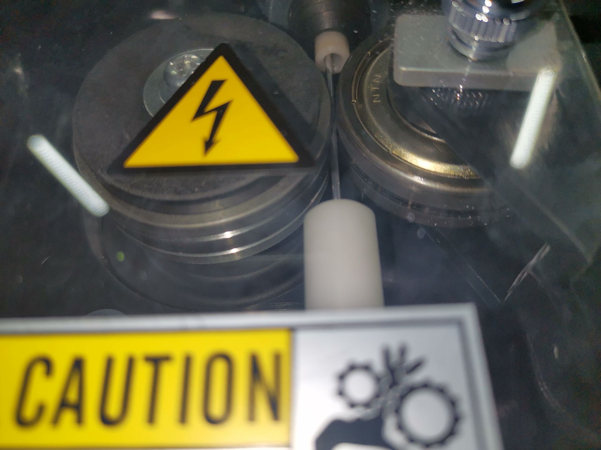

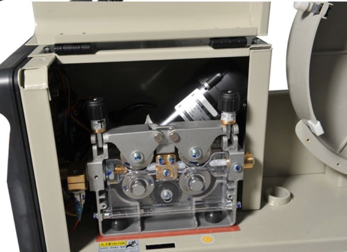

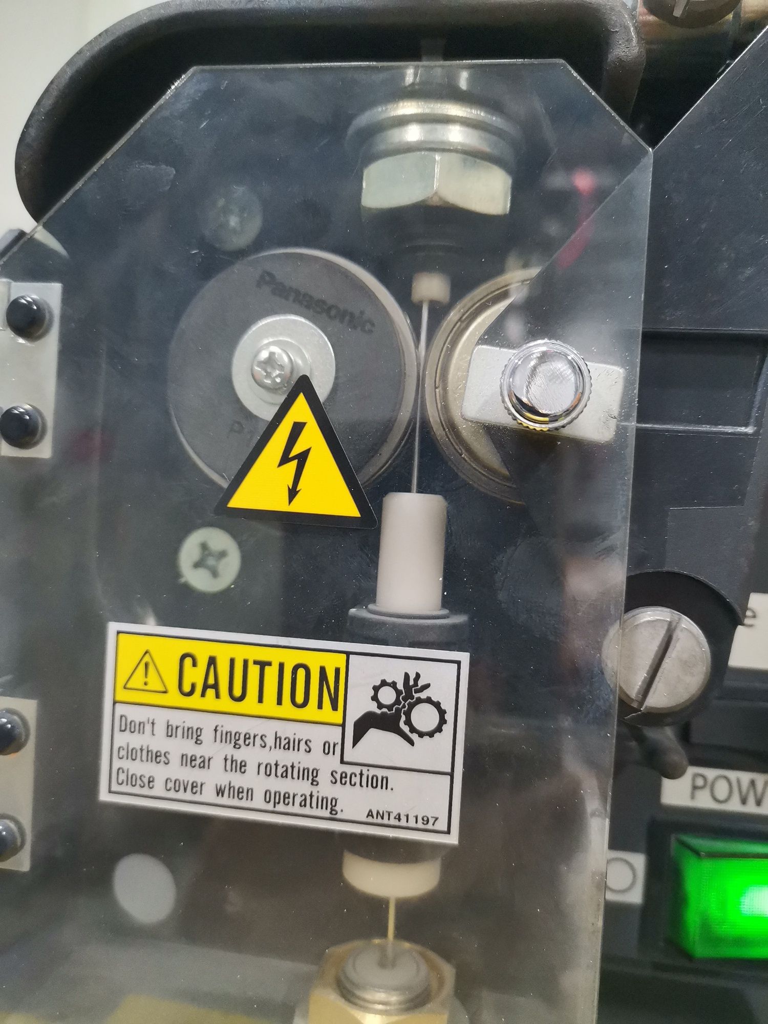

问题就出在这个送丝机构上面!松的送丝机构只有2个轮子,而伏的有4个轮子。所以相同的丝线,一个打滑,一个不打滑。
上图可以看出,松的送丝机构确实不太靠谱,从动轮是个带沟的轴承,轴承外圆一般都不耐磨的,长久用肯定凹槽越磨越大。

  最后分析一个设计小细节,这个是咨询了远在奥地利的专家讲的:送丝机构需要设计成U型或H型,因为点接触提高30%送丝力,送丝更稳定,而且有效避免铝质丝线过压变形。
