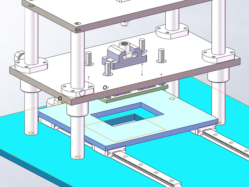

像图上这样的塑料切水口设备,冲压的,水口要切得干净。四条立柱用轴套配合好还是滚珠轴承的好?还有立柱用什么材料好,谢谢
发表于 2022-3-30 17:48:24 | 显示全部楼层
之前见过塑封切溢料的,也用的是这种设计,用的直线轴承和镀铬棒。只是见过,不了解细节和使用效果哈。
 楼主| 发表于 2022-3-30 18:42:30 | 显示全部楼层
立柱上还要攻牙用于固定的
发表于 2022-3-31 08:47:02 | 显示全部楼层
工作频率呢?光轴会发热。
发表于 2022-3-31 08:52:54 | 显示全部楼层
用冲压模具的导柱导套吧,图上的这种精度达不到的
 楼主| 发表于 2022-3-31 17:37:54 | 显示全部楼层
陈大饼吖 发表于 2022-3-31 08:47
工作频率呢?光轴会发热。
10秒才冲一下
发表于 2022-4-1 22:55:26 | 显示全部楼层
买个小冲床,或者气动冲床。
发表于 2022-4-3 12:11:54 | 显示全部楼层
立柱用镀铬棒就挺好的
