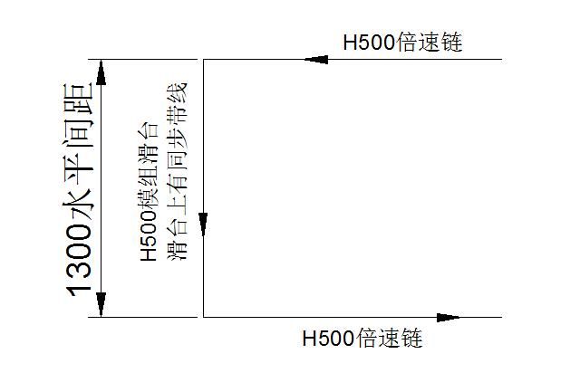

产品载具从一条线体移载到另外一条平行线体上,两条线体中心距1.3米,要求使用直线模组滑台进行载具移载,滑台上设置同步带传动,线速度30-45MI/min,载具大小160*160mm,载具重量16KG/套,4s/周期。图片如下:
有哪位大神推荐下模组滑台供应商,并提出此方案是否可行,谢谢!

你这中心距,线速度,周期,按你的数据,恐怕不能实现

需要知道楼主机械的机构是怎么样的?
 楼主| 发表于 2022-3-28 09:31:18 | 显示全部楼层
两条平行线体采用倍速链,载具从一条倍速链移送到另一条倍速链上,通过模组滑台来实现。

水平方向容易实现,问题是你要考虑垂直方向需不需要升降抓取?

水平布局
发表于 2022-3-28 17:34:57 | 显示全部楼层
这个直接成品顶升转弯辊道最适合,便宜,成熟,没必要上滑台。
