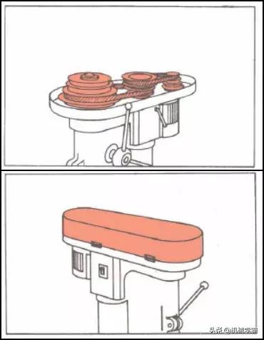

有轮必有罩:有皮带轮、齿轮、链条的传动危险部位必须要有固定式的防护罩。
如钻床的皮带轮、自行车的链条部位等。

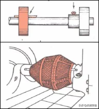

有轴必有套:有转动的滚轴要有防护套,防止员工头发、衣领、袖口等被卷入造成伤害。如车间流水线线头的滚轴、车床的传动轴等。

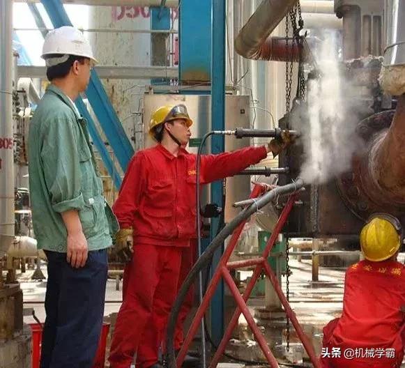

高温过冷不修:设备上有高温或过冷区域时,必须先恢复常温后方可维修,防止烫伤或冻伤。

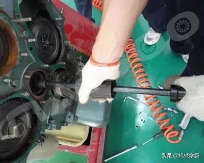

无专用工具不修:在检修拆装时,必须使用设备配套原装的专用工具,防止损坏设备或工具受力飞出造成伤害。
如拆除注塑机射嘴时,须使用自带工具,严禁在工具上加装套筒或借助行车拆除。
