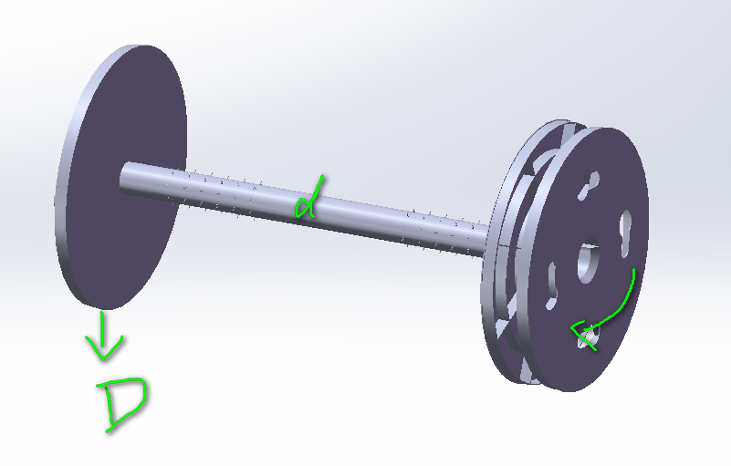

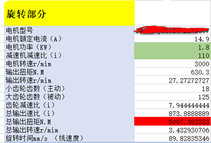

图片中直径 d=108  D=870,要求15分钟内缠绕膜沿着d一直旋转旋转至D为止 ,现在求线速度周长不确认定是用d*3.14还是 D-d/2*3.14这样算,另外回转支撑加产品总质量是1300kg,转动惯量是1512kg.M平方,需要算出启动扭矩和惯量比?

负载转矩=加速扭矩+缠绕膜张力扭矩+摩擦产生的扭矩
 楼主| 发表于 2022-3-23 17:01:37 | 显示全部楼层
哥,有公式没,另外15分钟完成一卷,需要转多少圈。谢谢
发表于 2022-3-23 18:29:17 | 显示全部楼层
分三部分计算
第一 如图这个轮和轴的自重 计算出转动惯量
第二 计算缠绕膜卷到最大直径的的重量  计算出转动惯量
第三  计算拉力(含阻力)  就是最大直径快卷完 缠绕膜的拉力  拉力×半径=拉力扭矩
第四 (1和2两个的转动惯量×角加速度)+3.拉力扭矩=总扭矩
再就是电机功率计算公式    已知 转速n 总扭矩T 就可以计算 外加安全系数
以上是初步计算 如果是详细计算 要计算 缠绕膜张力(弹性) 和其他几个滚子的布局
如果只是功率计算 以上计算既可以
 楼主| 发表于 2022-3-24 08:22:12 | 显示全部楼层
要求15分钟内缠绕膜沿着d一直旋转旋转至D为止,有办法计算没?
发表于 2022-3-24 14:36:44 | 显示全部楼层
线速度应该是个变量,随着缠绕膜越缠越厚而变大,所以必须知道缠绕膜的厚度才行。
发表于 2022-3-24 17:25:12 | 显示全部楼层
需要膜厚参数。
假设膜厚为t,则卷制层数为:(D-d)/2t
不考虑膜受拉变形导致的膜厚t的变化,卷制过程可以看作一圈圈不同直径(相邻两圈之间的直径差异为2t)的圆的叠加.
则卷制总周长=所有圆圈的周长之和。
则总周长为:pi * ((D-d)/2t) *(d+(D-d)/2t -1).
仅供参考,如有错误,请指正。
发表于 2022-3-24 18:16:28 | 显示全部楼层
卷绕问题是一个典型问题,大概是恒速(随主机工艺速度),恒张力(张力控制:如果张力控制不好是卷不成的),两个极限:空卷时径最小速度最高;最大径时速度最低,速度随卷径变化而变化。计算时要满足各段工况才能定

 楼主| 发表于 2022-3-25 15:31:48 | 显示全部楼层
飞翔的阿Q 发表于 2022-3-24 17:25
需要膜厚参数。
不考虑膜受拉变形导致的膜厚t的变化,卷制过程可 ...
算出来应该是196米,每秒走0.218mm
