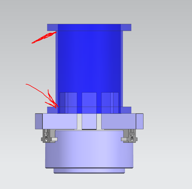

如图要用三爪卡盘固定管件,管件长度及直径在180~1000MM范围,重量7~100KG,如果长度1000MM,我的卡爪要多长才能让另一端不下坠,
 楼主| 发表于 2022-3-23 16:41:53 | 显示全部楼层
转速1分钟1圈
发表于 2022-3-23 16:47:42 | 显示全部楼层
普通夹爪都难以做到,
发表于 2022-3-23 16:55:29 | 显示全部楼层
改用立车
 楼主| 发表于 2022-3-23 17:22:27 | 显示全部楼层
是用来两端焊接的,立起来的话,要多装夹一次
发表于 2022-3-23 20:53:05 | 显示全部楼层
直径1米的管件还是要用立车比较好
发表于 2022-3-23 21:32:43 | 显示全部楼层
两端焊接的话,在立车上装夹,用两个焊枪同时焊接,不就可以了吗?
 楼主| 发表于 2022-3-23 22:05:26 | 显示全部楼层
这样立着,上面我怕焊不好
发表于 2022-3-24 07:47:36 | 显示全部楼层
立车装两次夹可以不,或者平车,右边顶着。
发表于 2022-3-24 08:02:03 | 显示全部楼层
后面加顶针或者托架会好一点。单头横夹有点危险呐!
