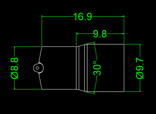

图示一个原尺寸外径8.8mm,头部口子需要扩到9.4.壁厚0.2mm,材质SUS304  求助碰到的几个问题点请教下大家。
1. 扩口需要很大的下压力,以前口径小壁薄的钢管,直接用的手动压力机装了个冲头直接下压扩口,现在这个原设备完全无法操作,需要的下压力太大了。是否需要专门的设备去扩口呢?
2:由于前期只做个小件测试,如果花大价钱去设计模具 性价比不高。请问下论坛的师傅 改怎么制作简易的工装来实现扩口。 钢管扩口工作时,钢管两端要顶力给顶住,但是壁太厚,顶力太强会导致钢管变形。

做个小型气动夹具夹住不锈钢管,车床车个扩口头子放到小台钻上,利用旋转摩擦加热扩口(空调上的铜毛细管有类似加工工艺)。也可以某宝搜索下手动扩口工具

量少,加热搞大试下
发表于 2022-3-22 13:50:47 | 显示全部楼层
壁厚0.2,手动扩管器应该可以吧

手压机压力都不够,榔头敲就更够呛了,要很使劲才能压下去。然后管子变形了

用打火机烧一下,管子外面也要有保护,作导向
