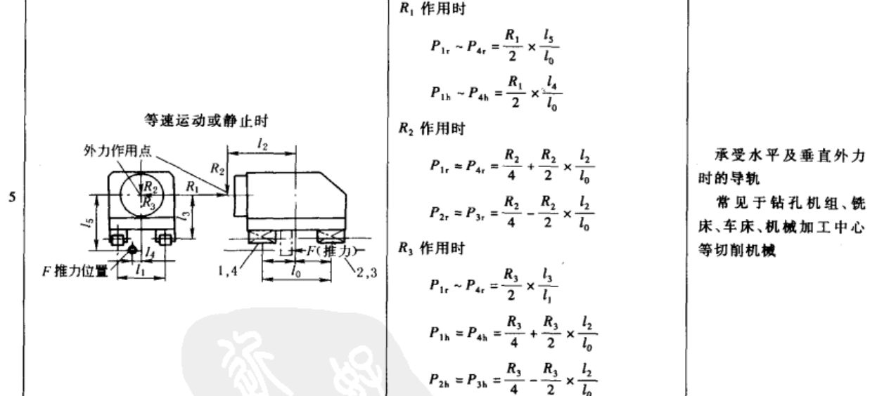

四个直线导轨机构的受力计算:
如图,手册里的公式,外力R1,R2,R3作用点是在两条轨道的中间?如果不在中间怎么计算啊
发表于 2022-3-21 14:58:36 | 显示全部楼层
没说在中心吧,不是有那么都L值吗?
 楼主| 发表于 2022-3-21 15:08:45 | 显示全部楼层
驱蚊器86 发表于 2022-3-21 14:58
没说在中心吧,不是有那么都L值吗?
没在中心,那比如说R1,他离边上的导轨多远,没有一个L值
 楼主| 发表于 2022-3-21 15:13:23 | 显示全部楼层
没说在中心吧,不是有那么都L值吗?
R1如果在中间的话,距离两边的导轨各L1/2
