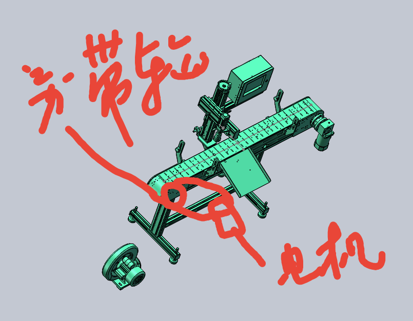

带传动结构设计思路求解。
发表于 2022-3-21 07:18:40 | 显示全部楼层
1688.com上有专门的柔性夹具的柔性带。
夹持瓶子应该用两根平行的柔性带吧?瓶子在图中什么位置进入柔性带?运行到什么位置?把图片中电机设计到架子上,不要放在安装架的外面,这样省空间;电机带动的另一个带轮在安装架的什么什么位置?
安装架这样设计不太好,从三维看着都不协调。安装架设计要考虑总体重心在什么位置,防止有倾覆力矩。
发表于 2022-3-21 07:26:16 | 显示全部楼层
没有思路的话,在网上搜瓶子柔性夹具或柔性链条传动看看别人的传动结构怎么设计?开阔下自己的思路。在安装架上设计电机的安装底座,这样总体体积会小,结构也比较紧凑。

发表于 2022-3-25 09:19:06 | 显示全部楼层
晓昀 发表于 2022-3-21 07:26
没有思路的话,在网上搜瓶子柔性夹具或柔性链条传动看看别人的传动结构怎么设计?开阔下自己的思路。在安装 ...
原图的传送带有电机了啊
发表于 2022-3-25 09:20:10 | 显示全部楼层
空名123 发表于 2022-3-20 18:46
本科设计,不太关注成本,简单能满足需求就行,大概直径30-60mm的瓶子检漏。
主要的是做带传动上面,固定 ...
第二张图最下面是鼓风机,用来剔除不良品的么?

发表于 2022-3-26 09:36:19 | 显示全部楼层
这样用不合适
发表于 2022-3-26 15:16:59 | 显示全部楼层
不然用来干啥?猜猜看
发表于 2022-3-28 08:04:17 | 显示全部楼层
大白小白 发表于 2022-3-26 15:16
不然用来干啥?猜猜看
设备整体微正压?要是吹残次品用风机反而不合适
