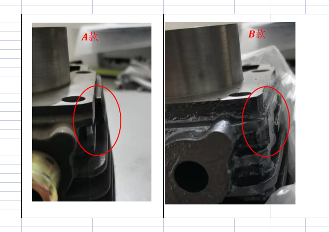

上次小弟发帖关于《摩托车发动机装配缸体和电机干涉》的贴,各位大佬都有见解,也非常感谢各位大佬,现在将原因弄明白了,也分享出来。
   当时我司怀疑主机厂的箱体和大盖的装配定位螺孔加工有问题,后来我们去看看了,了解了下,主机厂的没有问题,装配电机位置和缸体之间的尺寸也没问题。我们在出发前对自己的产品也做了尺寸检测,也没问题,知道后来才发现了问题,是人为造成的,但是这个人为因素不是装配工的问题,是下采购计划的问题。
   换而言之,我司有两款同一类型的产品,但是外观上有点去,如图:A款红圈出没有凸台:B款红圈处有5mm左右的凸台。就是这个凸台引起的干涉导致装配时就和电机干涉了。
   最后我们总结了下:1、我司生产的产品是合格的。
                                2、我司库房按销售计划单发货,没问题。
                                3、主机厂的装配没毛病。
                                4、主机厂的采购计划有毛病,没搞清楚到底要哪一款产品,是导致干涉的主要原因。

。。。。。。。系列产品不兼容。
发表于 2022-3-14 13:57:19 | 显示全部楼层
就是一个东西,为了改款而改款

发表于 2022-3-15 10:42:14 | 显示全部楼层
感觉两方都有问题,一是主机厂没有说明买那个型号的,二是另一边和他们对接的人员没有发现自己家里有两种型号的缸体
