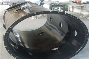

聚四氟乙烯(Poly tetra fluoroethylene,简写为PTFE,别称:特富龙、特氟龙、铁氟龙、陶氟隆、德氟隆),一般称作“不粘涂层”或“易清洁物料”。这种材料具有抗酸抗碱、抗各种有机溶剂的特点,几乎不溶于所有的溶剂。同时,聚四氟乙烯具有耐高温的特点,它的摩擦系数极低,所以可作润滑作用之余,亦成为了易清洁水管内层的理想涂料。

耐高温、耐低温:长期使用温度200~260度,在-100度时仍柔软;聚四氟乙烯在-196~260℃的较广温度范围内均保持优良的力学性能;
耐腐蚀:能耐王水和一切有机溶剂,是当今世界上耐腐蚀性能最佳材料之一;
耐气候:塑料中最佳的老化寿命;
高润滑:具有塑料中最小的摩擦系数(0.04);
不粘性:具有固体材料中最小的表面张力而不粘附任何物质;
无毒害:具有生理惰性;优异的电气性能,是理想的C级绝缘材料,报纸厚的一层就能阻挡1500V的高压;比冰还要光滑。

1.化学领域
铁氟龙在已知的任何一种液体中既不溶解、也不溶涨,所以PTFE制件在任何腐蚀性介质中,无论受其作用多久,尺寸均无变化。铁氟龙制造的大型薄壁容器、实验器皿广泛应用于使用腐蚀性液体的实验室及工厂的实际操作中,另外它还被广泛得用于密封件、管道、泵、阀等。
