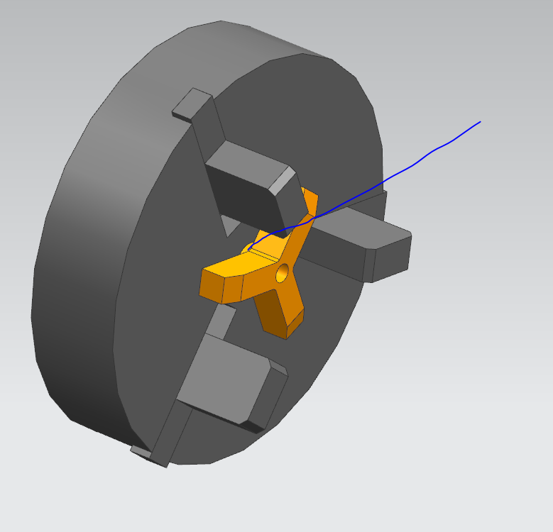

请问有没有中间自带顶出机构的三爪卡盘呀,要怎么找,或者设计

 楼主| 发表于 2022-3-11 13:42:33 | 显示全部楼层
注册机008 发表于 2022-3-11 11:55
用中空三爪卡盘,然后设计一个底座,利用弹簧自动顶出顶尖;加工的时候靠尾顶把产品顶死在底座定位面上。这 ...
我希望中间的伸缩能够控制,我这里是两个管件的对接焊接,中间伸缩是为了对接时的一个导向作用

发表于 2022-3-11 14:42:02 | 显示全部楼层
中间加一顶出轴,连接三个夹爪利用杠杆原理就可以做出来了。底部上个气缸,在上前伸限位螺丝就可以做调节了。

 楼主| 发表于 2022-3-11 14:54:14 | 显示全部楼层
WC华 发表于 2022-3-11 14:42
中间加一顶出轴,连接三个夹爪利用杠杆原理就可以做出来了。底部上个气缸,在上前伸限位螺丝就可以做调节了 ...
这样顶出轴是不是就与三个卡爪联动了,
