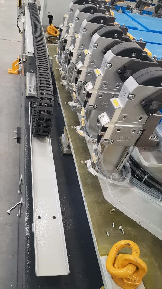

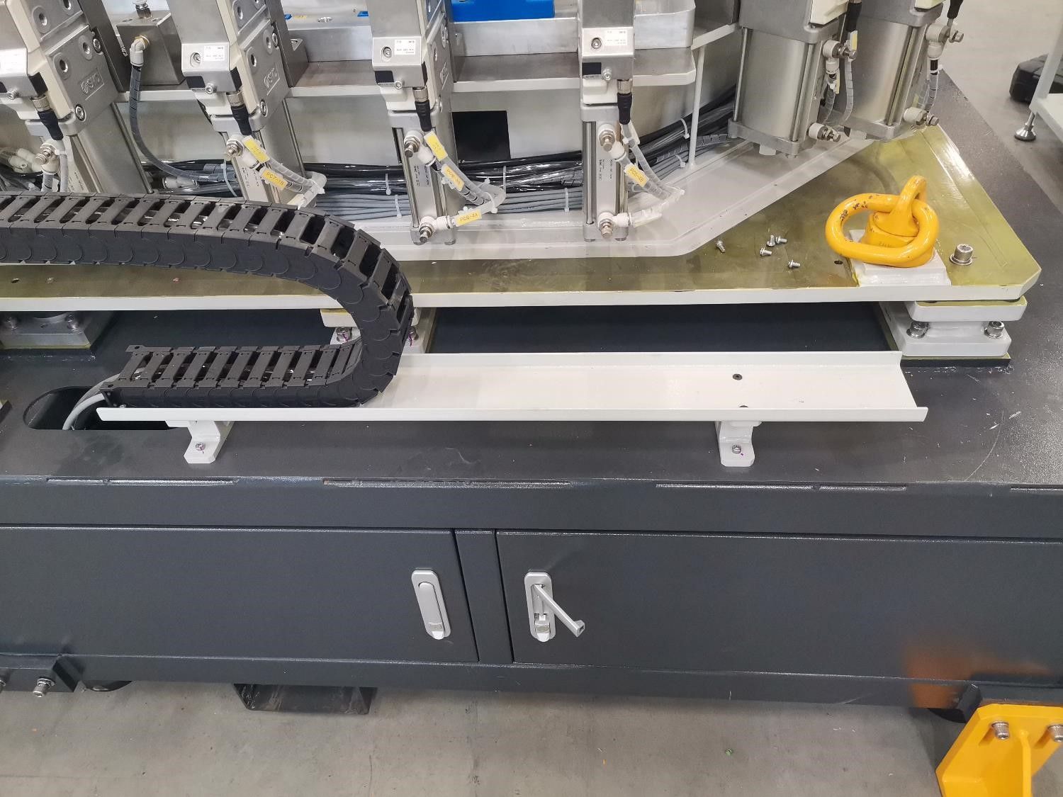

做自动化设备,坦克链大家都会经常用到,一般使用长于1米的坦克链都会增加支撑槽,否则链条太长,横在设备上坦克链就会下垂;
通常都是做成钣金两侧折弯起来,如图

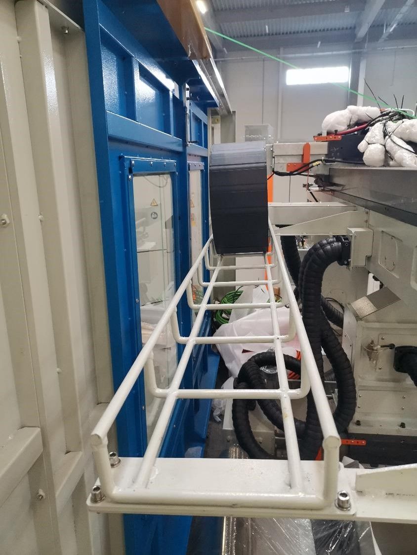

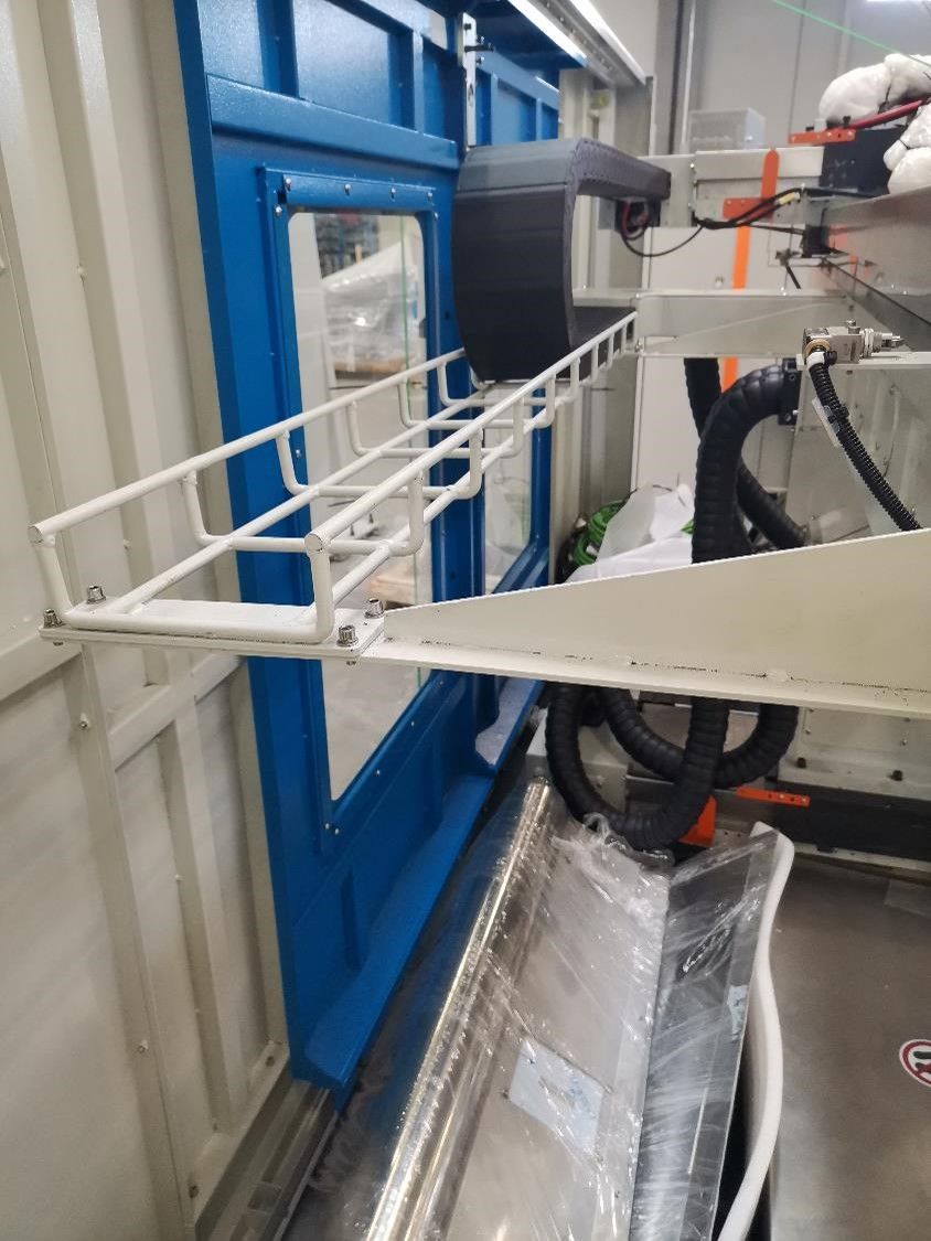

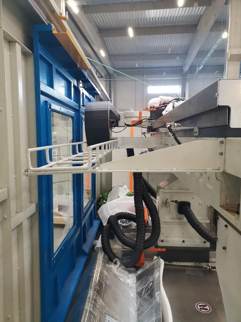

但今天也看到有人这样干的
用钢筋折弯,再焊接成一体
这样的支撑槽制作比较麻烦,但适用于移动距离比较长的,这种结构刚度更好,重量也更轻
大家觉得哪种好呢?
发表于 2022-3-10 17:41:46 | 显示全部楼层
看厂里的加工能力了  估计他们他们家做钣金比较贵  没法单纯说利弊
发表于 2022-3-10 17:42:28 | 显示全部楼层
我一般都是做个U型的
发表于 2022-3-10 17:44:20 | 显示全部楼层
我感觉都差不多,本身坦克链加里面的管线质量不大,不管是钣金也好,钢筋也好,都是有支撑的,刚性强度都足够。
就看那种综合成本更低,制作施工更方面而已
发表于 2022-3-10 18:17:31 | 显示全部楼层
钢筋的这种有一个不好,就是针对那种有洞的坦克链容易卡主;
发表于 2022-3-10 18:23:02 | 显示全部楼层
图2的腿好粗
发表于 2022-3-10 21:34:33 | 显示全部楼层
目前见过的方式大多数都是第一种
发表于 2022-3-10 22:55:32 | 显示全部楼层
感觉钣金的成本会低一点,钢筋这么多焊点,费人工。
发表于 2022-3-11 08:49:41 | 显示全部楼层
我们 这做成支撑槽也希望起到一个接灰的作用,要是有这方面考虑其实还得要接料槽。
发表于 2022-3-11 09:16:50 | 显示全部楼层
我们是钣金做的第二种......
