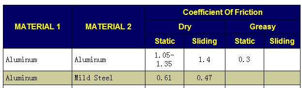

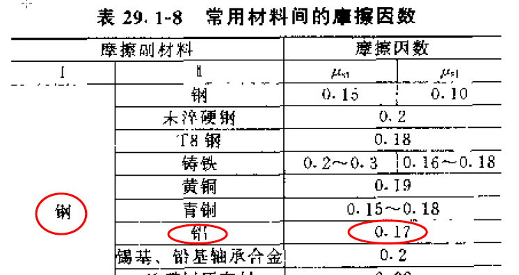

在计算铝合金和不锈钢零件接触表面(无润滑)静摩擦力时,发现不同资料来源上的摩擦系数不一样。
机械设计手册上摩擦系数的是0.17。
而在网上查到某工程师手册上为0.61,如下图
http://www.engineershandbook.com/Tables/frictioncoefficients.htm
两数值相差如此之大,对计算结果影响极大,请问大家一般选择的是多少?并请附上数据来源。

0.61应该差不多, 铁和铁无润滑0.8左右.
发表于 2009-2-8 15:59:04 | 显示全部楼层
mild steel--低碳钢
Stainless Steel--不锈钢
 楼主| 发表于 2009-2-16 16:55:27 | 显示全部楼层
http://frictioncenter.siu.edu/databaseSearch.html
aluminum / steel 0.61.

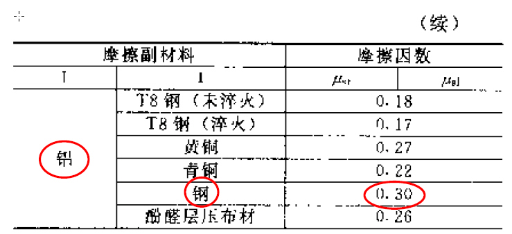

而在机械设计手册上查到两个不同的结果(第五卷,29-6,同一表格),
一为0.17,另一为0.30,孰是孰非?

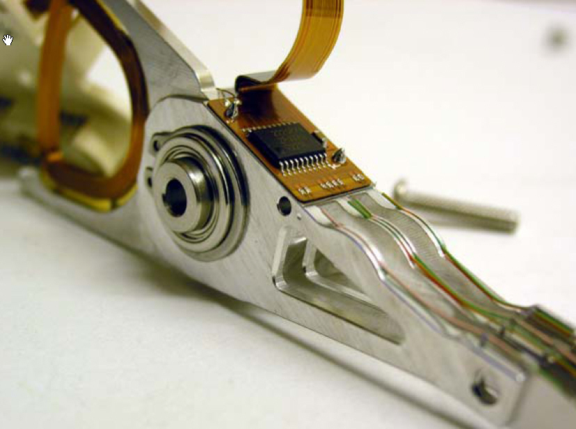

1. 若接触材料为铝和不锈钢,而不锈钢表面镀了一层7-10微米的镍层,摩擦系数怎么取?怎样考虑镀层影响?
2. 若接触材料为铝和不锈钢,接触面积很小,近似线接触,接触面间压力还较高,如图(轴向力100牛左右),摩擦系数怎样取?
3. 若接触材料为铝和不锈钢,零件表面洁净度非常高----装配环境为class100的无尘室,摩擦系数?

 楼主| 发表于 2009-2-16 23:18:42 | 显示全部楼层
回复 6# easylife 的帖子
补充上贴,
第2点示例指的是图片中的碗形卡簧和铝合金的线接触
碗形卡簧见http://bbs.cmiw.cn/viewthread.php?tid=100086&extra=page%3D1

对于为什么同一摩擦副材料摩擦系数不一样,有这样的解释:
请注意摩擦副1和2,假设摩擦副1接触面较大,而2较小,
当较硬的2接触较软的1时,压力大的情况下,2会稍微陷入1内,这样摩擦力是较大的。
当较软的1接触较硬的2时,压力大的情况下,1却不会陷入2内,这样摩擦力是较小的。
固有--接触材料虽然一样,但摩擦系数不同的情况,
您认同么?
