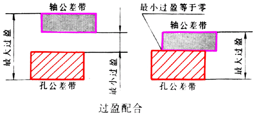

5、什么是过盈配合?
孔与轴装配时有过盈(包括最小过盈等于零)的配合。孔的公差带在轴的公差带之下。
! O- \1 _# ^0 g. y+ W

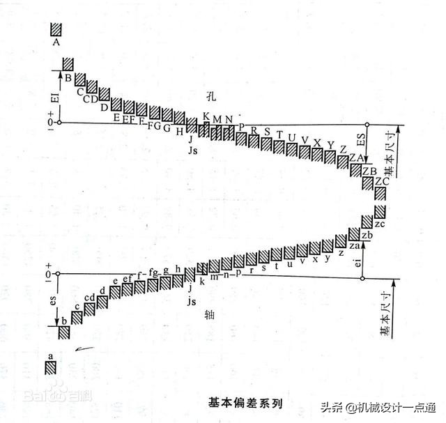

16、什么是基本偏差
基本偏差是指用来确定公差带相对于零线位置的上偏差或下偏差,一般是指靠近零线的那个偏差。基本偏差用拉丁字母表示,大写字母代表孔,小写字母代表轴。当公差带位于零线上方时,基本偏差为下偏差;当公差带位于零线下方时,基本偏差为上偏差。基本偏差是国家标准体公差带位置标准化的重要指标。
4 n6 A  e1 F; h
17、什么是基本偏差系列或基本偏差代号
7 O, w1 a$ X- K# F! [) e9 \
& Y( _& j9 v! h+ z6 {+ f4 P3 W# i3 B
基本偏差系列见上图,基本偏差的代号用拉丁字母表示,大写代表孔,小写代表轴。在26个字母中,除去易与其他混淆的I,L,O,Q,W(i,l,o,q,w)5个字母外,采用21个。再加上用两个字母CD,EF,FG,ZA,ZB,ZC,Js(cd,ef,fg,za,zb,zc,js)表示的7个,共有28个代号,即孔和轴各有28个基本偏差。其中Js和js在各个公差等级中公差带对零线位置完全对称,因此,基本偏差可分为上偏差(+IT/2),也可为下偏差(-IT/2)。Js和js将逐渐取代近似对称偏差J和j,故在国家标准中,孔仅保留了J6,J7,J8,轴仅保留了j5,j6,j7,j8等几种。
由图可以看出,在孔的基本偏差中,A~H为下偏差EI,其绝对值依次减小,J~ZC为上偏差ES(除J和K外);对轴的基本偏差,a~h为上偏差es,j~zc为下偏差ei(除j和k外)。其中H和h的基本偏差为零,分别表示基准孔和基准轴。
在基本偏差系列图中,仅绘出了公差带的一侧,对公差带的另一端未绘出,因为它取决于公差等级和这个基本偏差的组合。孔、轴公差带代号由基本偏差代号与公差等级代号组成。如轴的另一个偏差(上偏差或下偏差),根据轴的基本偏差和标准公差,按下列关系式计算:
ei=es-IT 或 es=ei+IT
) o1 D  d4 |' s% Q! V+ P
