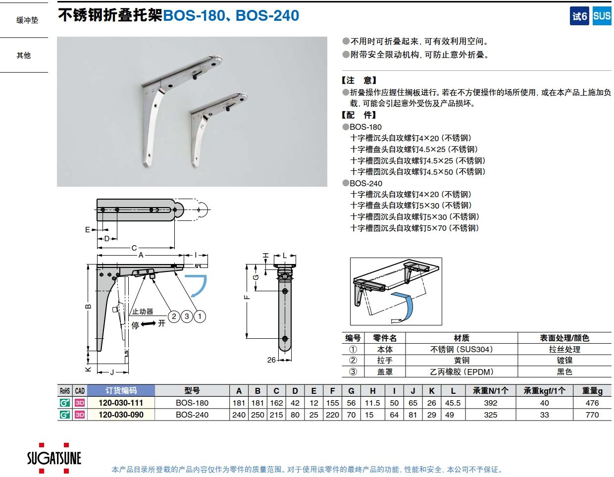

求助翻转转结构设计,如图,A和C链接,C固定,A翻转90度与B齐平,A可以称重50kg,所以结构要有一定的强度,且不能有很大的摇晃间隙。

这个结构是90度,比较简单

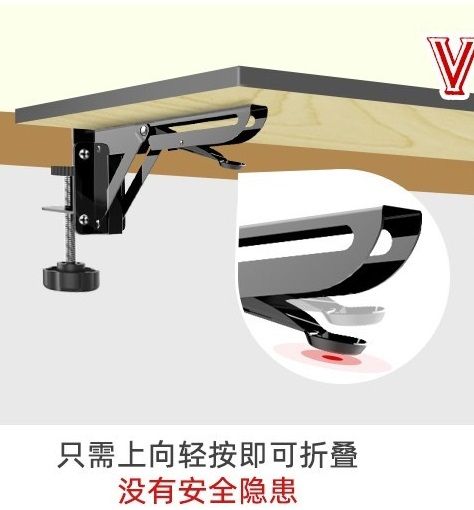

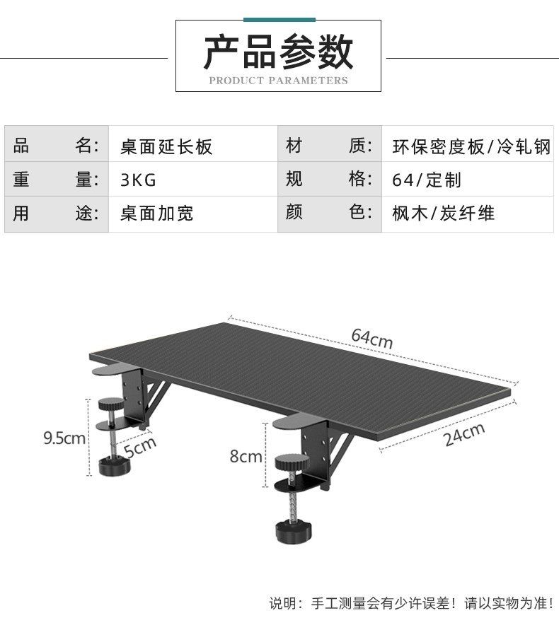

发表于 2022-3-9 13:19:42 | 显示全部楼层
万能宝搜索【办公桌拓展板】
发表于 2022-3-9 13:52:55 | 显示全部楼层
魍者归来 发表于 2022-3-9 13:19
万能宝搜索【办公桌拓展板】
这延长桌 不错
发表于 2022-3-9 14:02:56 | 显示全部楼层
这个延长桌的结构得要加强吧,这个结构真的要好好考虑考虑了

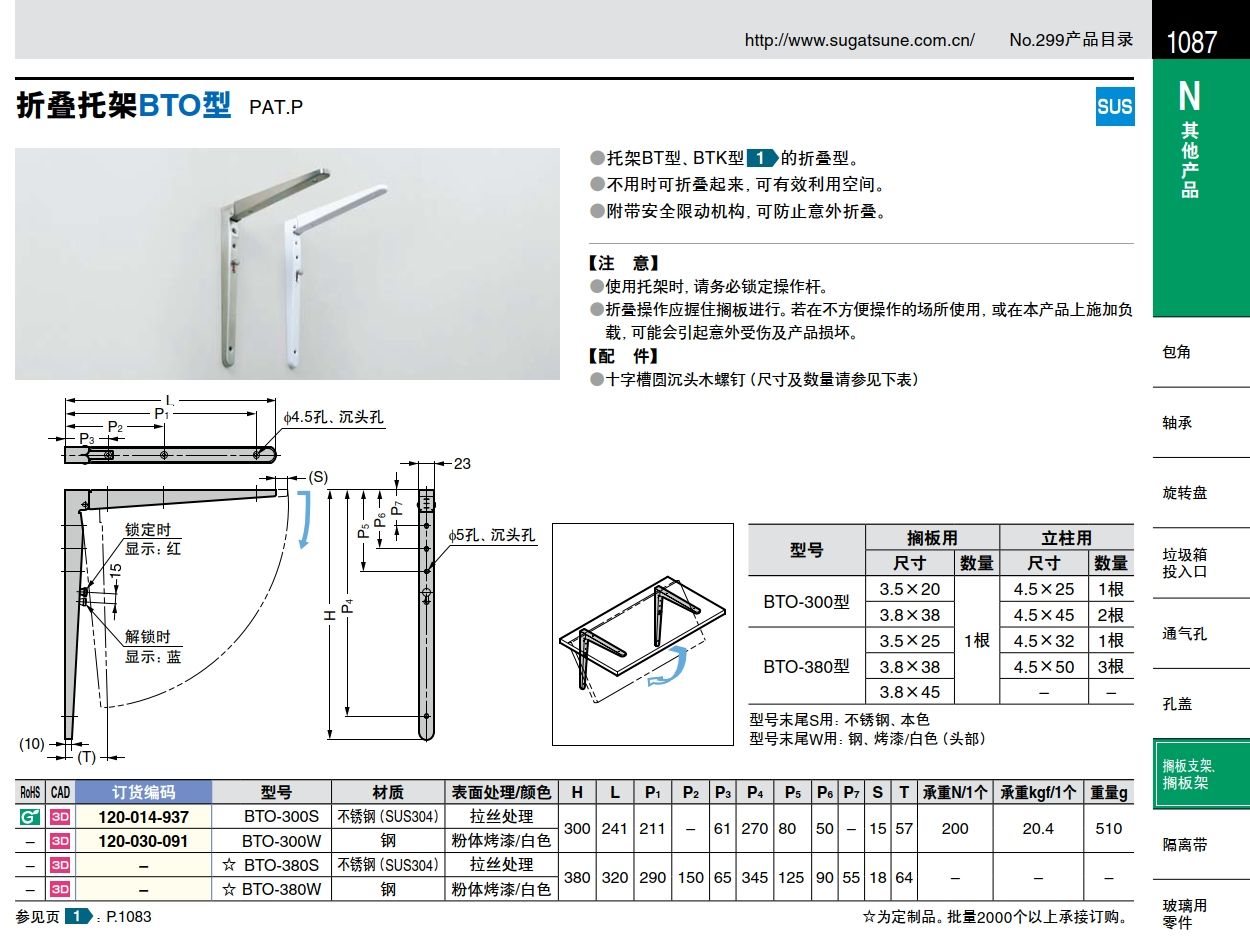

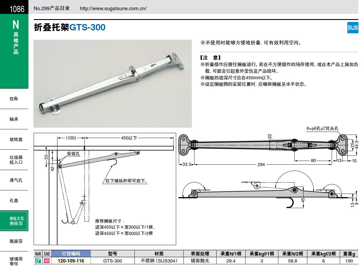

隔壁顺的,
发表于 2022-3-10 08:16:47 | 显示全部楼层
