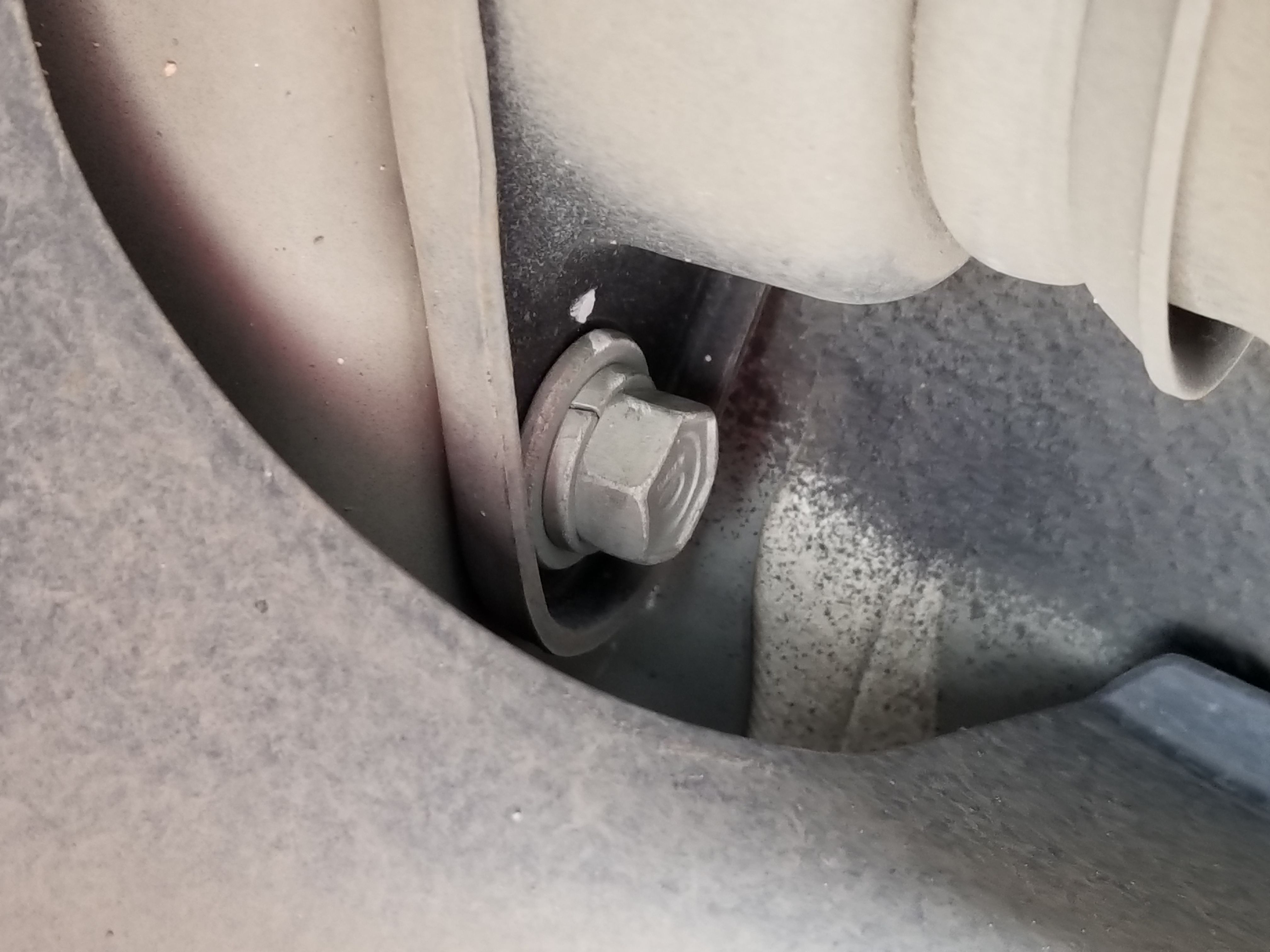

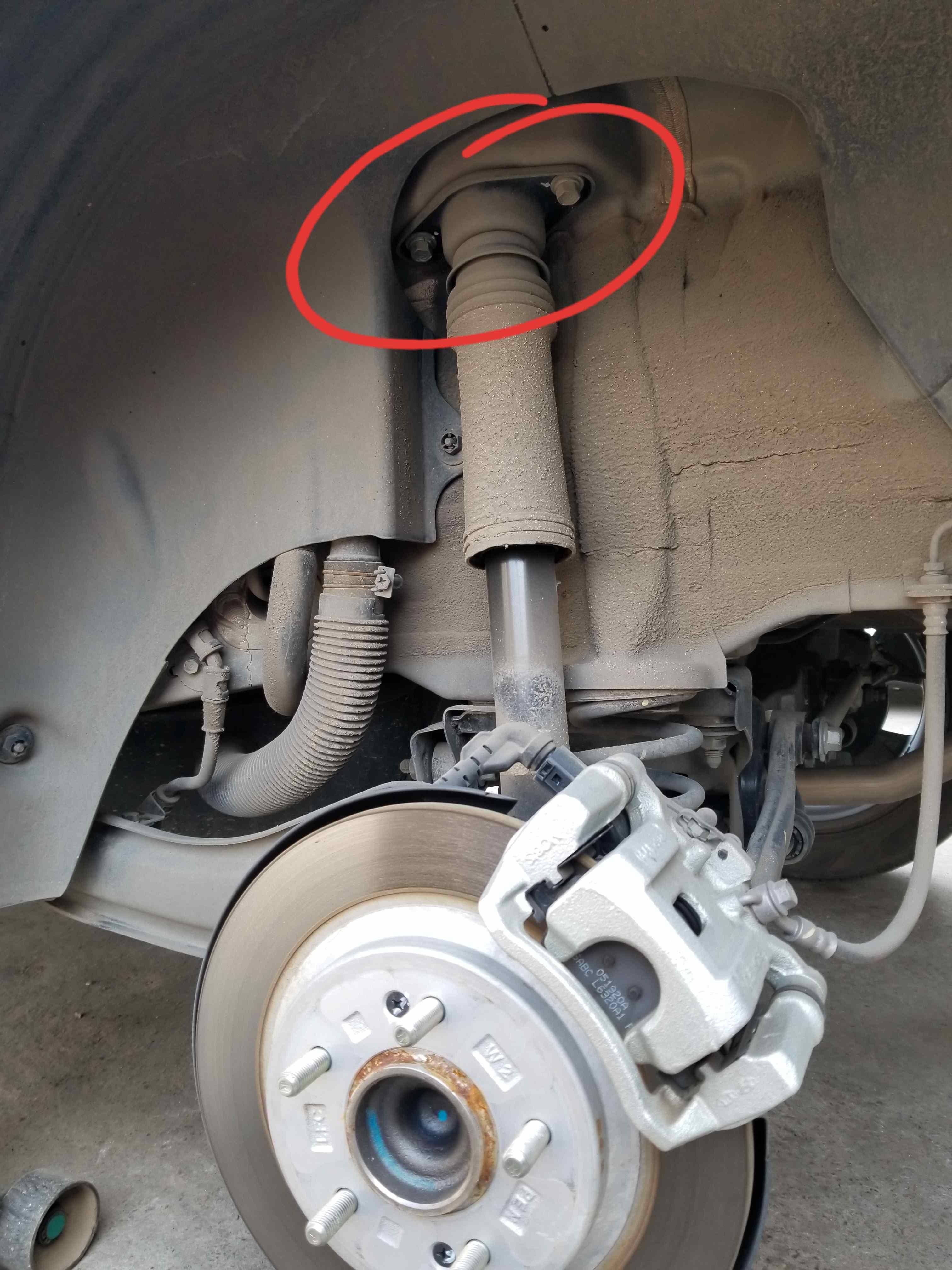

一直很好奇弹垫到底啥作用(或者说防松?)
很多振动设备上确实没有(只注意了德国的),
之前的时候注意过底盘和发动机舱内,确实没有弹垫。
不知道为啥这个位置会使用,
车辆装配应该严格按照装配指示书操作,不会自己胡搞吧。
汽车上用的更多的是六角法兰面螺栓。
我还在看风力发电机底座安装的视频里注意过使用了平垫圈,但是没有弹垫圈。

发表于 2022-3-7 09:09:14 | 显示全部楼层
没有弹片的地方是不是有其他的防松方式呢?比如防松螺母?双螺母?
状态失控 + 1
发表于 2022-3-7 09:20:41 | 显示全部楼层
弱弱的问一下,螺纹紧固件加弹垫不是常规操作吗?汽车行业通常不用弹垫吗?
状态失控 + 1
发表于 2022-3-7 09:37:08 | 显示全部楼层
实际防松效果,没弹垫的更好,这里有篇文章介绍过。
可能没有那么可靠,但如果把弹垫就当成平垫,应该也不会那么不堪,反而弹垫的强度比较大会比只用普通平垫效果好吧,这可能是一般场合还是普遍用平垫的原因  发表于 2022-3-7 09:45

发表于 2022-3-7 10:25:51 | 显示全部楼层
陈大饼吖 发表于 2022-3-7 09:06
机械佬的本质暴露了。
看悬挂系统,应该是承载式车身结构

发表于 2022-3-7 10:26:34 | 显示全部楼层
我以前在汽车厂的时候,没见过用弹性垫圈的,都是扭矩扳手打到规定扭矩,不会松,最多就涂螺纹胶
汽车上空间那么宝贵,一个弹性垫圈1mm厚,那么多螺栓,总布置根本吃不消
