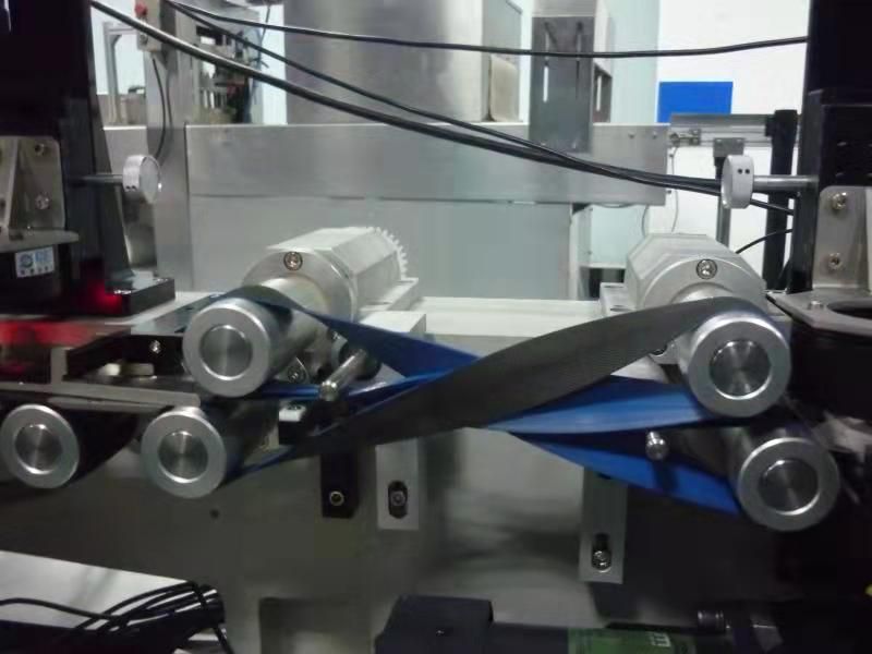

发表于 2022-3-4 15:07:15 | 显示全部楼层 |阅读模式
大神们,我想设计一个这个皮带翻转装置,怎么样才能防止皮带跑偏?
发表于 2022-3-4 15:21:33 | 显示全部楼层
莫比乌斯环?加个双面带法兰惰轮?
发表于 2022-3-4 18:36:38 | 显示全部楼层
这种 在很多 翻面结构用到
皮带不能太光滑
滚子 要滚花 增加摩擦力

发表于 2022-3-5 12:11:20 | 显示全部楼层
滚轮做做凸台及档边。

发表于 2022-3-7 20:03:57 | 显示全部楼层
皮带里面增加一个防跑偏的挡条吧!!
发表于 2022-3-13 09:33:27 | 显示全部楼层
WC华 发表于 2022-3-5 12:11
滚轮做做凸台及档边。
皮带张紧力很大的时候,这种挡边并不一定能起到作用,皮带厚的话,或许效果还好一点。
