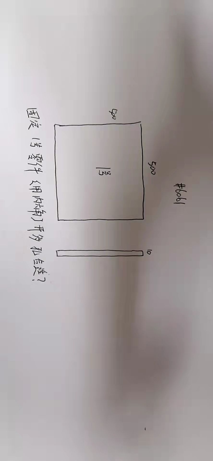

小弟今天给零件开孔 上固定螺杆时 忽然想到 开孔时 是根据零件的大小随意开的 用是能用。但是感觉还是不太严谨 如果根据螺杆的剪切应力来计算的话 感觉几个螺杆就够了(心里作用总感觉拉不住)。大佬们平常是如何计算的呢?求指导 问题.jpg

谁也不会无缘无故地在一块板子上开孔
如果不受力、不受交变载荷,就是螺栓固定在基础上,那2颗小螺栓足够了,限制了所有自由度;可这有什么意义呢?
所以用多少螺栓、用多大螺栓要看负载及应力。
个人观点
发表于 2022-3-4 10:48:55 | 显示全部楼层
不计算,经验足够了。不然每个不同的板子都计算一次?

发表于 2022-3-4 11:16:53 | 显示全部楼层
肯定要先看受力情况的

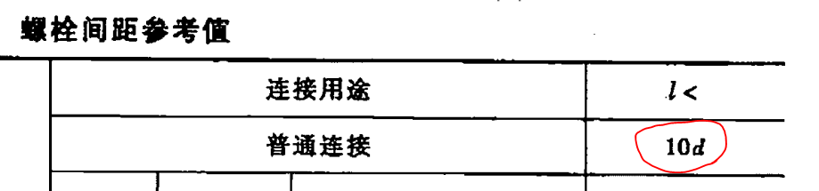

发表于 2022-3-4 12:41:42 | 显示全部楼层
发表于 2022-3-4 14:26:01 | 显示全部楼层
这是对应法兰连接,不太适用楼主这板材
普通联接下面才是法兰联接哈。。。。  发表于 2022-3-4 14:53
