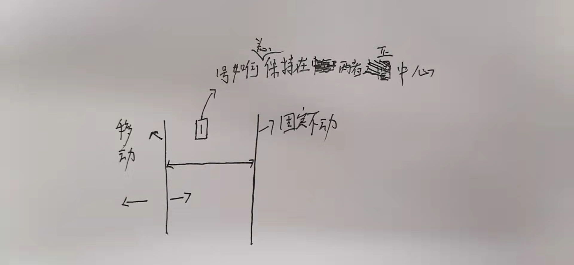

发表于 2022-3-1 22:26:00 | 显示全部楼层 |阅读模式

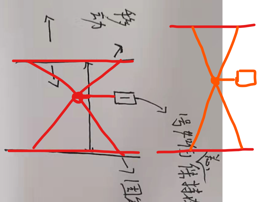

发表于 2022-3-1 22:33:37 | 显示全部楼层
发表于 2022-3-2 07:40:01 | 显示全部楼层
没看清说明,1号是小车吗?什么结构?
发表于 2022-3-2 07:55:24 | 显示全部楼层
完了,脖子扭了
发表于 2022-3-2 08:00:56 | 显示全部楼层
二楼正解
 楼主| 发表于 2022-3-2 08:03:48 | 显示全部楼层
平凡yjr 发表于 2022-3-2 07:40
没看清说明,1号是小车吗?什么结构?
下压气缸
 楼主| 发表于 2022-3-2 08:04:21 | 显示全部楼层
下压气缸
 楼主| 发表于 2022-3-2 08:04:59 | 显示全部楼层
大佬辛苦了
 楼主| 发表于 2022-3-2 08:10:43 | 显示全部楼层
感谢大佬 这个想法非常棒  大佬如果这样做的话1号会上下移动对不
会上下移动,也会左右移动。  发表于 2022-3-2 09:20
发表于 2022-3-2 09:51:41 | 显示全部楼层
我想的是用螺杆,移动端导程是1号的两倍,就能保持在中心了
