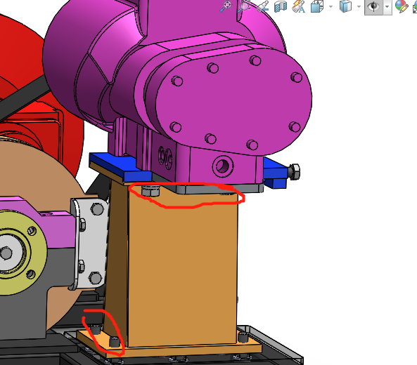

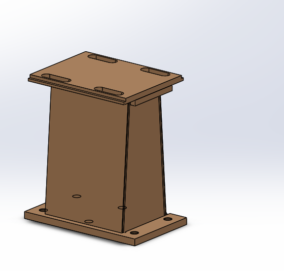

现在我用的这个空压机支撑结构是这样的,可是每次靠里面的几颗螺丝都很难拧,边上有根轴,用荆棘扳手也不好拧  有没有换一种支撑方式,或者改一下这个支座的方法。每次就是第二张图画圈的地方螺丝特别难拧

发表于 2022-2-28 20:44:40 | 显示全部楼层
为什么不用方管或者工字钢做支撑?只是一个空压机而已,刚性要求不高吧,
发表于 2022-2-28 22:26:49 | 显示全部楼层
用那么厚的钢板做支撑的确有些奢侈,用型材焊接比较好。
发表于 2022-3-1 00:12:00 | 显示全部楼层
支撑做 做成十字型
发表于 2022-3-1 08:13:13 | 显示全部楼层
   加过渡板也是一种方法。

发表于 2022-3-2 17:08:43 | 显示全部楼层
如果是铸造底座,就方便设计一个缺口用于拧紧螺丝了!
发表于 2022-3-7 15:51:54 | 显示全部楼层
套筒扳手试试
