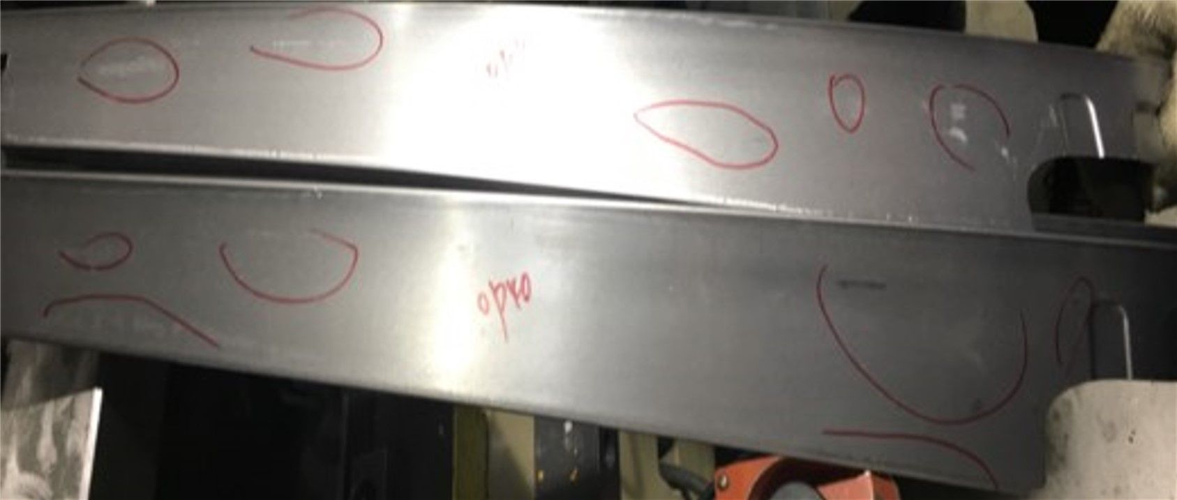

该零件为汽车内部装饰件,有高光膜外观开发要求;
因高光模会放大钣金产品表面缺陷,因此该钣金在模具成型过程中不能有压痕、凹坑等缺陷!

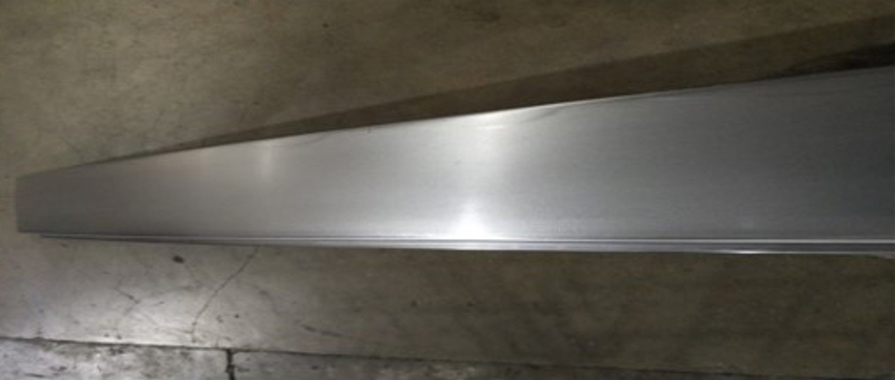

如图为封样件产品,表面光洁如新!
但因冲模的凸凹模面有废料或杂物,该件在冲压成型后,导致该件表面产生压痕和凹坑;而且有高光膜在,一点点的细小压痕都会被放大!

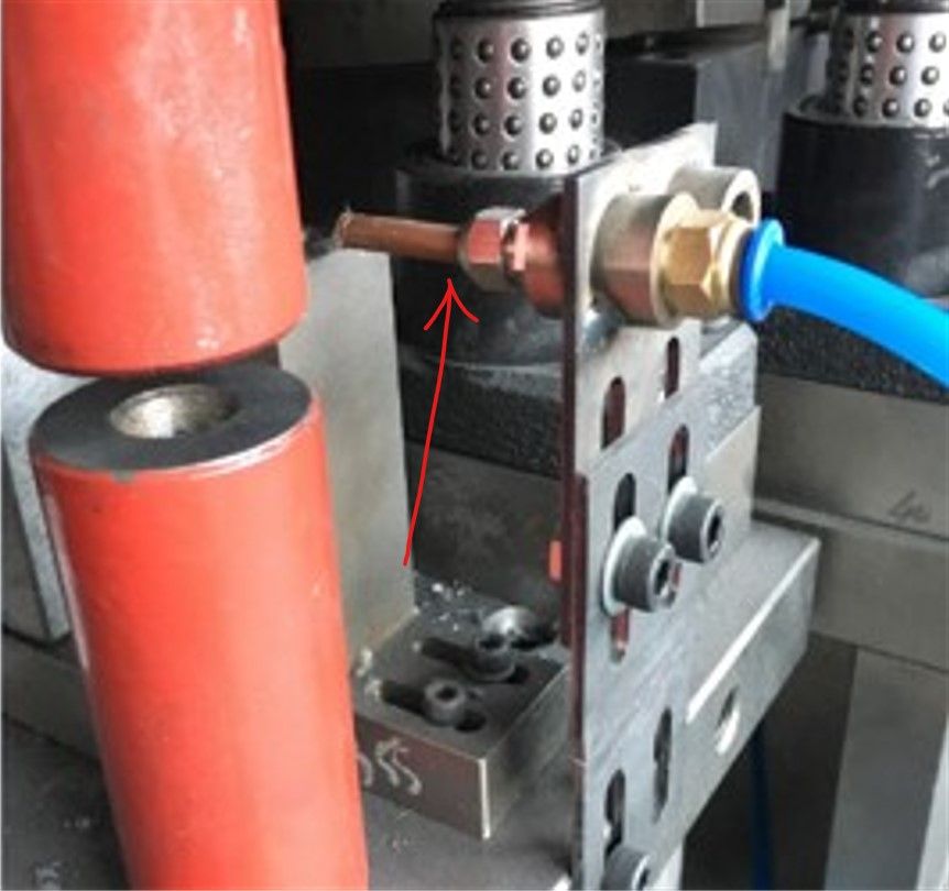

为了解决模具上面的杂质;
我自己买来喷嘴、电磁阀片和管接头、管路,并找电工帮忙,制作了自动喷气管路;
当模具冲压完,工人取件后,可自动喷气的去除废料的效果!
以前公司的设计思路,模具就是一个铁疙瘩,里面什么气动、电气元件都没有,现在这个思路需要转变了!
后续大家在设计模具时,这种吹气的功能都记得增加,不管产品外观表面有没有高要求,这种吹气除废料的功能都是好的!

sunbetterwu 发表于 2022-2-28 17:36
很多工厂都是人工拿个气枪吹
手动去吹,不能保证每次都会动作,操作者在批量生产时,为了赶产量,往往会忘记
