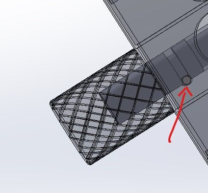

小滑台设计

不是你画的那种
发表于 2022-2-28 16:10:48 | 显示全部楼层
两侧是直线滑轨,中间的是一根丝杠
发表于 2022-2-28 16:57:41 | 显示全部楼层
螺杆上加工圆弧槽或者矩形槽,装备到底板后用销钉定位。
发表于 2022-2-28 20:32:56 | 显示全部楼层
丝杆+丝杆支撑座,支撑座里边镶的轴承
发表于 2022-2-28 21:37:54 | 显示全部楼层
里面是轴承。
发表于 2022-3-1 07:46:06 | 显示全部楼层
这根丝杠在滑台上两端得有支撑,所以,支撑部位得有轴承,滑台上轴承主要承受径向力,丝杠两端需要同心度比较,采用调心轴承就可以。轴承两端需要做轴向定位,轴向定位方法很多,自己先总结下。
把丝杠滑台的结构一点点分析清楚,再参考机床丝杠滑台去动手画图。
 楼主| 发表于 2022-3-1 08:53:48 | 显示全部楼层
制造商 发表于 2022-2-28 15:29
轴上有外圆槽,那根销子与槽配合限制轴向串动。为了消除间隙可能会有一片波形弹簧垫片在旋钮和滑台之间。
是这个意思吗
 楼主| 发表于 2022-3-1 09:00:10 | 显示全部楼层
这种滑台起到微调的作用,只是普通的螺杆,精度不高,不是丝杠;旋钮的高度不到10mm,且螺杆有晃动,里面应该没有轴承
发表于 2022-3-1 17:39:08 | 显示全部楼层
要精读的就BK座滚珠丝杆,要求不高一个销子搞定
发表于 2022-3-4 13:11:58 | 显示全部楼层
是的
