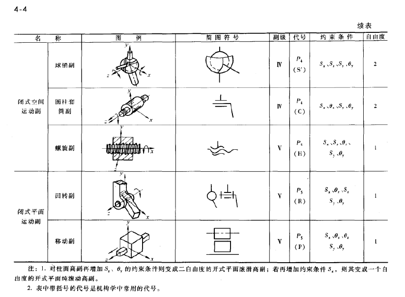

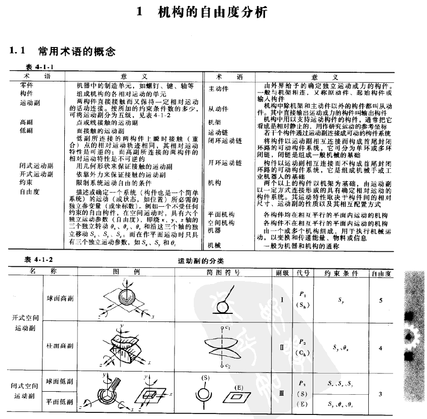

楼主: 天下一家one
我们听过6个自由度,那有0.5个自由度的说法吗?
发表于 2022-2-25 20:02:39 | 显示全部楼层
6个自由度是指沿XYZ三个方向的3个平动和3个转动的自由度,限制了X轴方向的自由度即物体不能沿X轴移动,也就是说在X轴的正向和反向都不能移动。随着时代和我们对自然界的认识不断加深和理解,在某种情况可能会出现,仅限制了X轴某一方向的平动,而另一方向还能做平动,即楼主说的0.5个自由度。
发表于 2022-2-25 20:56:44 | 显示全部楼层
这个说法还是头次见到,楼主的资料出处哪里?
发表于 2022-2-25 21:52:20 | 显示全部楼层
不在一个思维等级,就像我们都还在三维空间,四维还无法触及
发表于 2022-2-28 08:10:06 | 显示全部楼层
我这也是机械设计手册,第5版成大先,怎么没有0.5的描述啊?你那个不是机械设计手册吧
