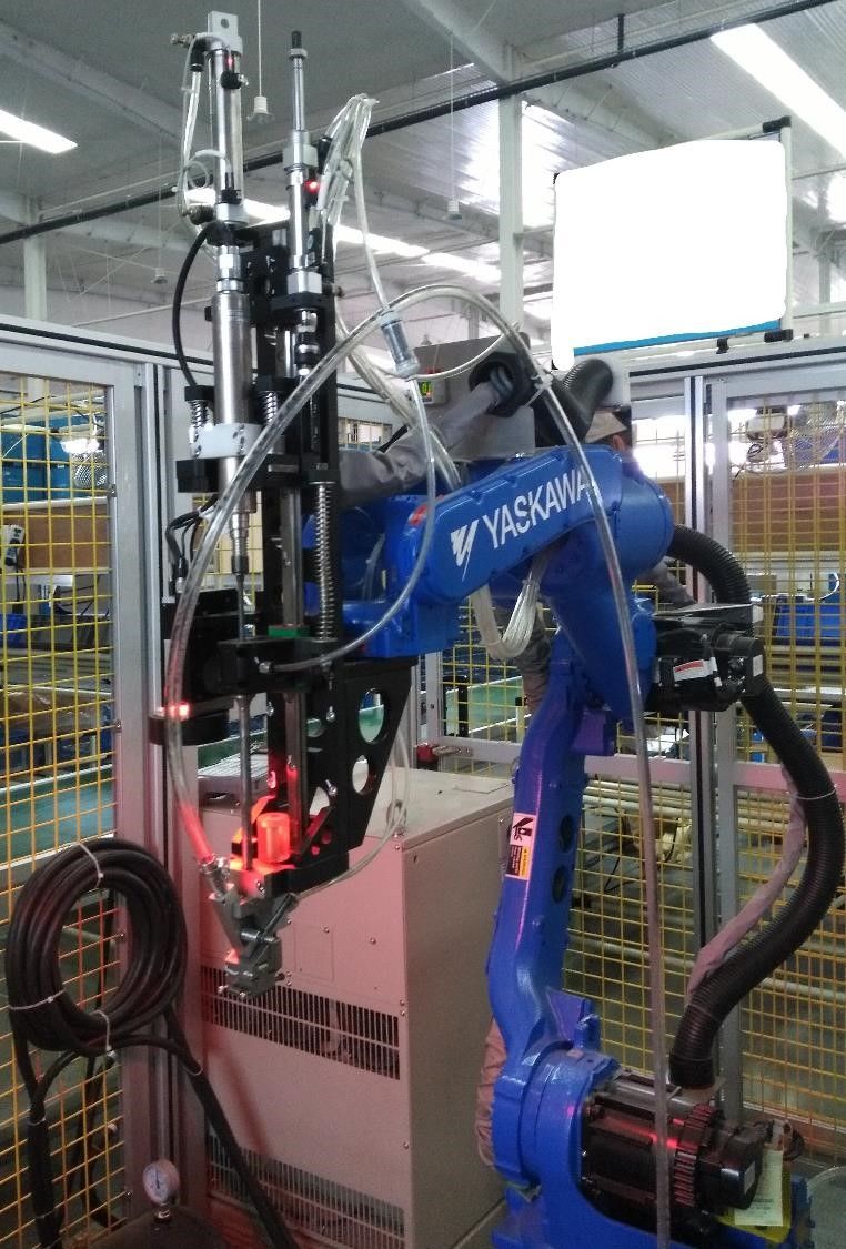

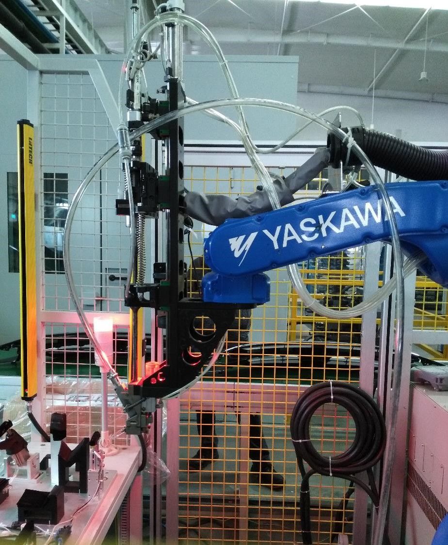

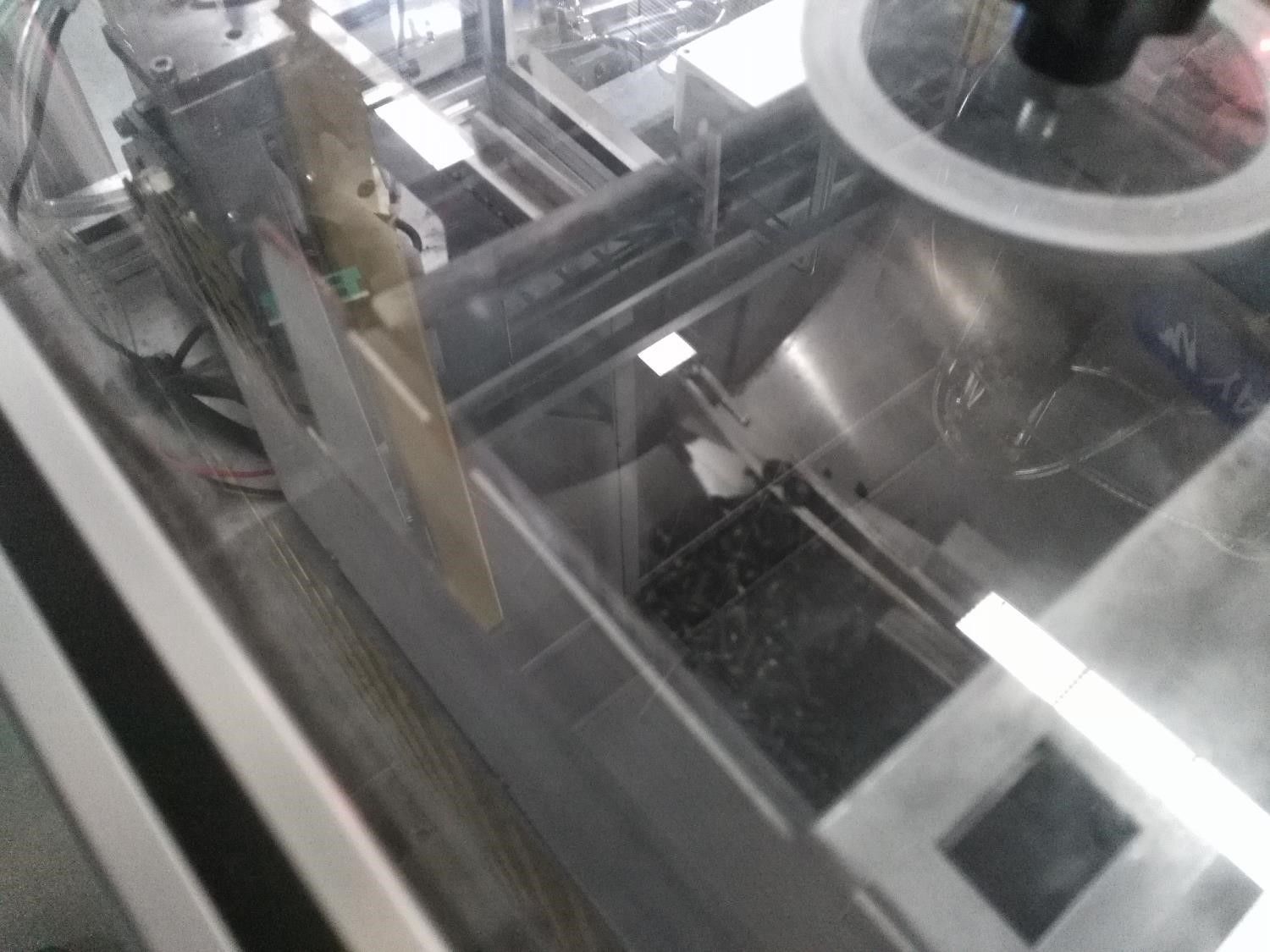

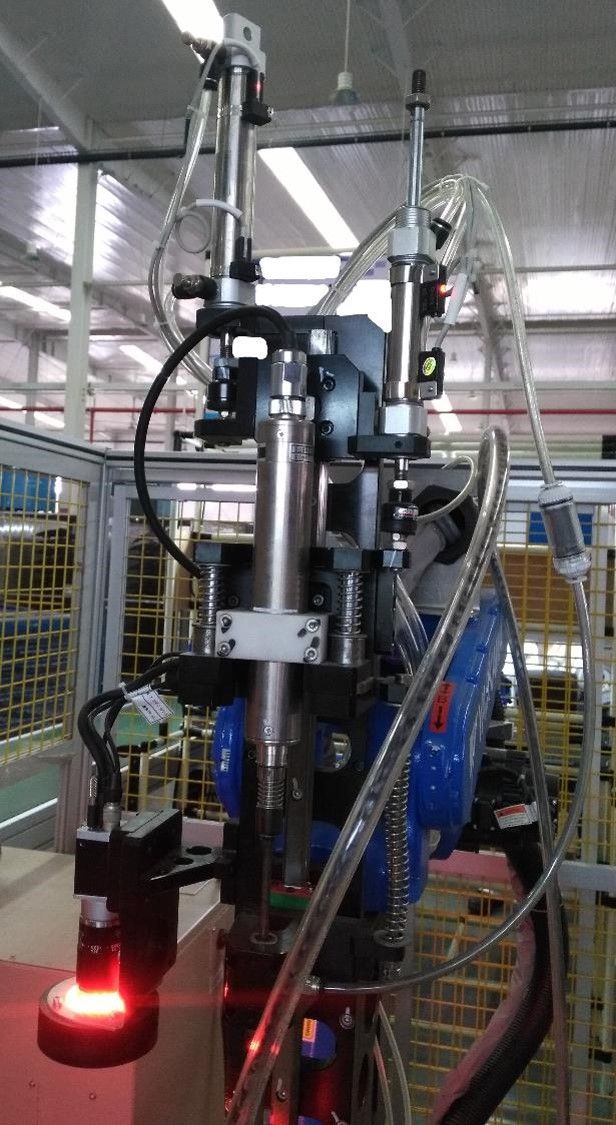

现场看到一套自动螺丝机;
采用视觉引导;
CCD市面上我们用过基恩士和康耐视两款,其中视觉算法中基恩士内部集成好自己的算法公式,不能自己写算法;
康耐视有自己独立的工控机,可以自己写算法;能改算法后续程序方面才好处理,因此建议大家后续不要选用基恩士品牌。
这套螺丝机时直接买成套的;
振动盘送料
螺栓都是通过管道送出;

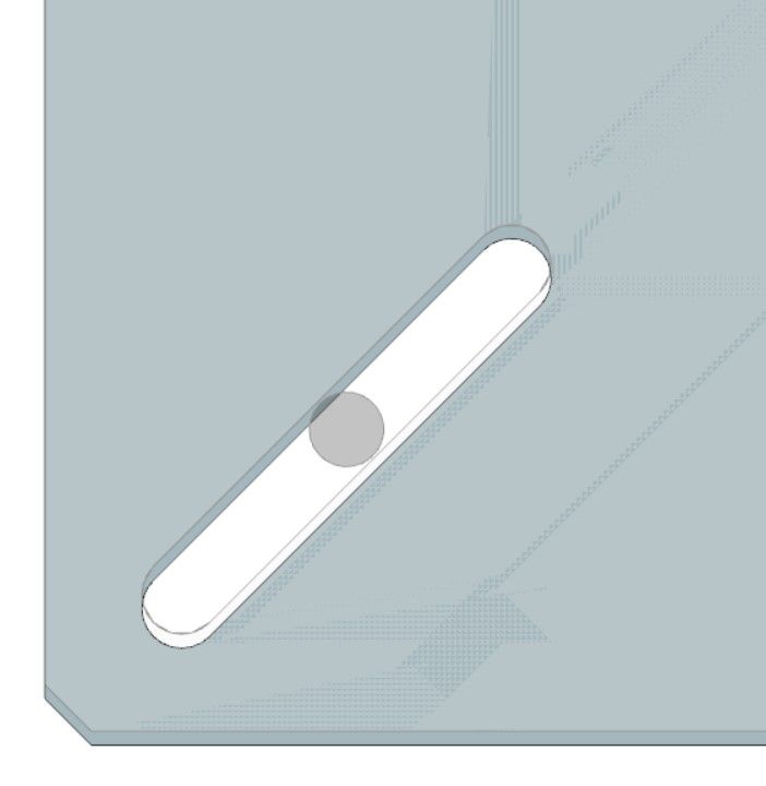

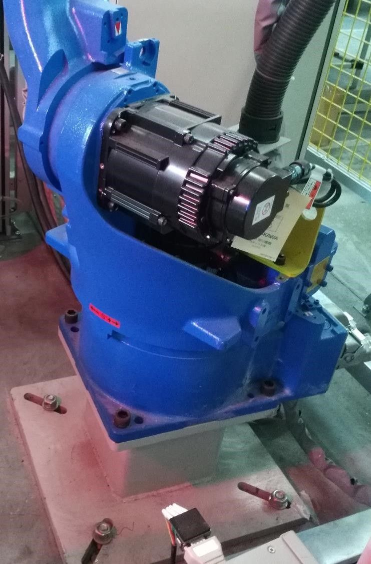

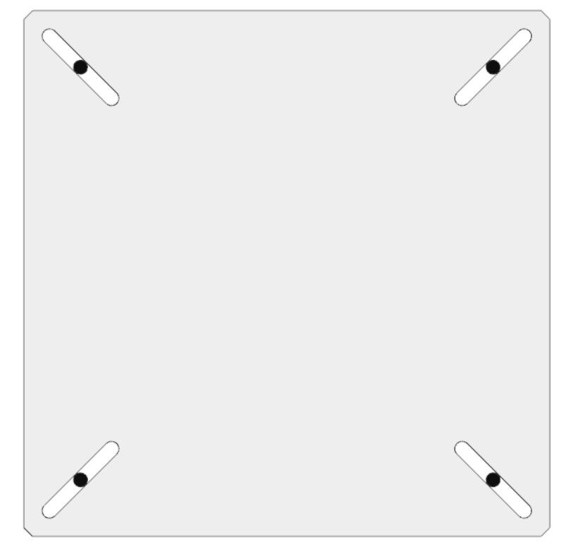

好奇机器人的底座怎么这样设计?
猛得一看觉得底座定不住吧。。
数模上比划一下,这样设计还是有些道理的
XY向是无法移动的,能够定位住,而且腰形孔,打膨胀螺栓更方便。。。
发表于 2022-2-21 19:21:52 | 显示全部楼层
安装做不到0间隙,这种孔我觉得没起到任何效果。
 楼主| 发表于 2022-2-21 20:17:02 | 显示全部楼层
就是因为做不到0间隙,这种腰型孔可以抵消误差。
发表于 2022-2-21 21:16:06 | 显示全部楼层
发表于 2022-2-21 21:16:43 | 显示全部楼层
是吗
发表于 2022-2-21 21:27:38 | 显示全部楼层
安川的这个蓝确实独特
发表于 2022-2-21 22:36:26 | 显示全部楼层
这种孔应该是没起到这作用,固定是靠摩擦力的。一旦松动,还是会晃动的。
发表于 2022-2-21 23:38:03 | 显示全部楼层
在正方形对角线方向调整安装尺寸,往里推,尺寸可以收紧。往外拉,尺寸可以调大。
发表于 2022-2-22 07:44:21 | 显示全部楼层
螺钉不是用来定位的,是用来紧固的。结构再怎么花哨,也还是起不到定位作用的,因为螺钉的本身的公差就达不到
定位你得加定位销
发表于 2022-2-22 09:13:22 | 显示全部楼层
猜测是为了方便安装和调整,
说不定下边还可以有其他配套设备的。
