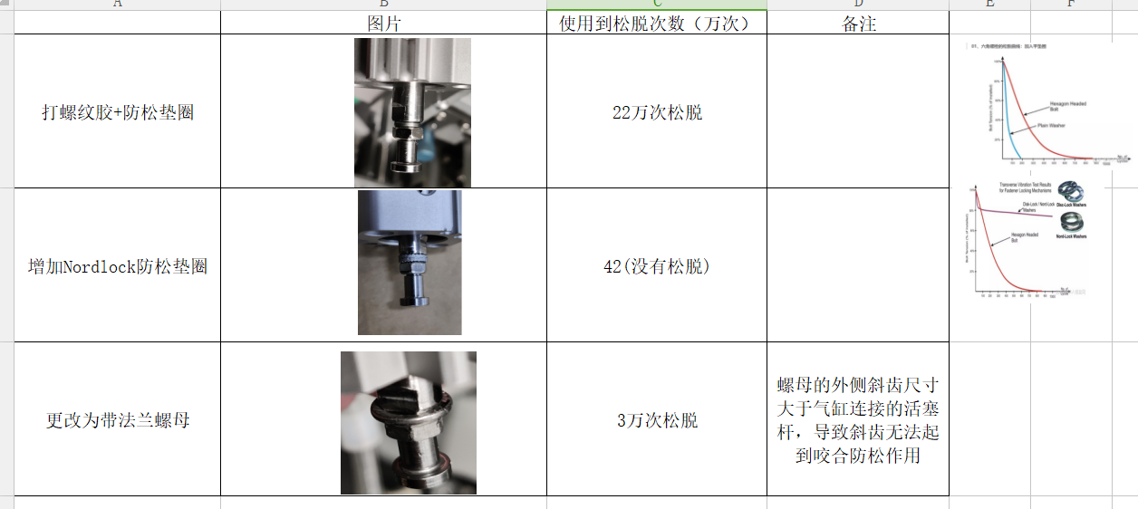

之前在社区发帖咨询过关于冲头防松的问题,感谢各位大佬们的回复,根据回复的建议,在不大改现有结构的情况下,重新做了三组验证,
(1)在之前弹垫的基础上增加内部螺纹紧固胶水,外部用密封胶
(2)将弹垫更换成Nordlock防松垫圈
(3) 将固定螺母换成法兰螺母
截止目前为止,更换为Nordlock防松垫圈的验证一直没有问题,后续这个机构基本都会采用这个防松垫圈了。
验证图片
验证图片

试验了几十万次?气缸废了多少个呀!!

用高强度螺纹胶拆都拆不掉,更别说松脱了。
