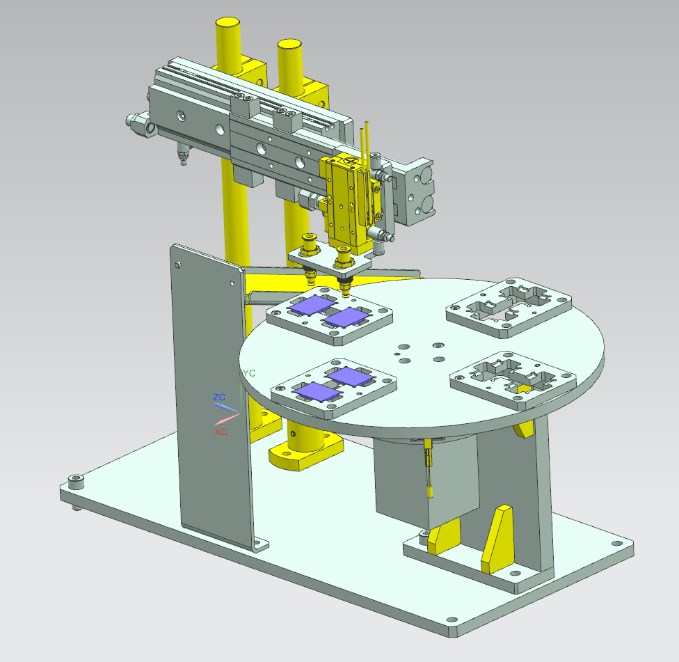

带排出喷射装置的旋钮转台组件
目的・动作适用于设备自动化的工件装取组件
吸附以及举起工件后,利用空气滑动操作台搬送到所指定位置的话,采用断开吸附利用射门装置集聚拿取安放的方式
环境・操作性另外,将工件在指数操作台一侧接收后,每翻转90度后排出
将小型指数组件的操作台上被固定的工件,2个同时吸附用射门装置排出
对象工件板状金属板(轻量零件)
动作规格・尺寸外形尺寸:W530×D396×H380[mm]
1个周期的翻转操作台翻转角度:90[°]
取出用气缸行程:前后100[mm]、上下20[mm]
精度· 负载工件质量:约15[g]
工件尺寸:W32×D24×H2[mm]
主要零件的计算过程确认空气滑动的负荷
  • 空气滑动操作台最大容许力矩
    横向移载:Mp=15[N・m](横摆力矩)
    工件保持用头部质量(零件+气缸质量)=约585[g]
    静态横摆力矩:Mp=0.795[N・m]
    动态横摆力矩:Mp=0.294[N・m]
    负荷率总和判定:0.194≦1 因为在1以内,可以使用
  • 选定确实可以保持吸附工件的吸附夹具
    垫片面积:C=0.283[cm²](垫片直径φ6[mm])
    真空压力:P=80[-kPa]
    安全率:f=1/4
    吸附力:W(N)=C×P×0.1×f
    根据W=0.283×80×0.1×(1/4)=0.566[N]>0.147[N](工件荷重)
    用选定的吸附夹具能够维持工件 带排出喷射装置的旋钮转台组件.zip.rar (636.45 KB, 下载次数: 6)
