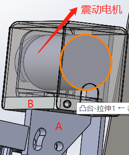

我想让A固定,   B上装振动电机,   在A和B 的固定螺丝间之间装聚氨酯垫 ,不知道能不能实现B震动A不动。装置不太大。大家帮忙给点意见,谢谢大家!
发表于 2022-2-15 11:06:20 | 显示全部楼层
研究一下,除了AB结合面,还有没有A传C, C传B的情况
发表于 2022-2-15 11:15:13 | 显示全部楼层
参考一下隔震支座
发表于 2022-2-15 20:22:29 | 显示全部楼层
有哪种减震垫的
发表于 2022-2-15 21:34:26 | 显示全部楼层
不震动几无可能。
发表于 2022-2-16 09:37:23 | 显示全部楼层
这个的确是需要考虑和注意的地方,如果结构上有传震,使用的避震材料再好,效果也很渺小
发表于 2022-2-16 09:42:15 | 显示全部楼层
不止一个接触面,就不止一个震动
