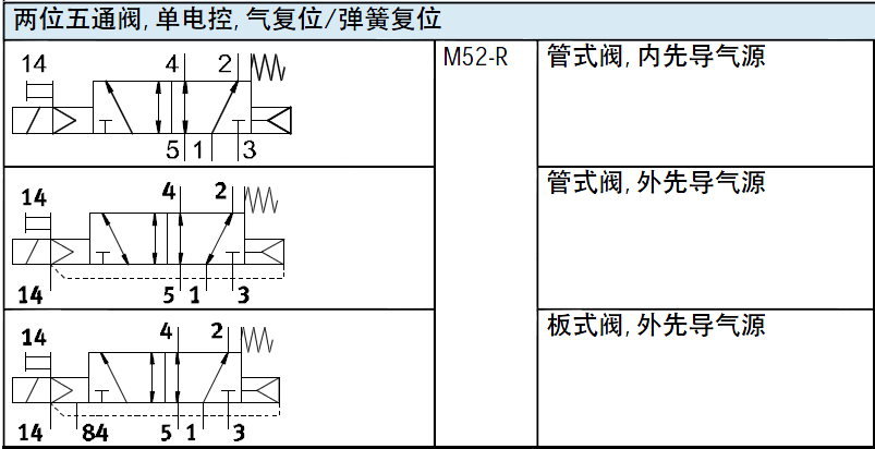

请教气路中 虚线是什么意思 还有里面的符号是什么

发表于 2022-2-10 14:25:43 | 显示全部楼层
画图的问题吧,电磁阀那根虚线没有意义,我们画图不会画那根虚线,而且底部虚线还连接到消音器,这根虚线也不能是先导气啊,我个人感觉没意义。

 楼主| 发表于 2022-2-10 14:29:31 | 显示全部楼层
非常感谢,那个方框里面一个圆是啥意思,接头吗,

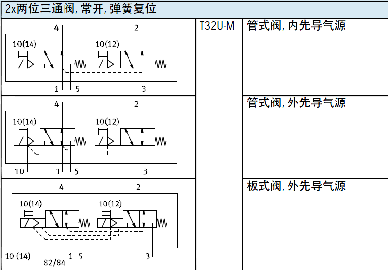

发表于 2022-2-10 17:20:12 | 显示全部楼层
你这个图成功的引起了我的好奇心,看了一下SMC、CKD、亚德客都没有这种画法,只有FESTO有类似的画法,看起来是外先导方式。
从原理上分析,LZ这个气路用2位3通阀也够用了,不知道为什么用2位5通,其中一个口一直就用不到。
