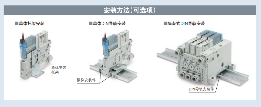

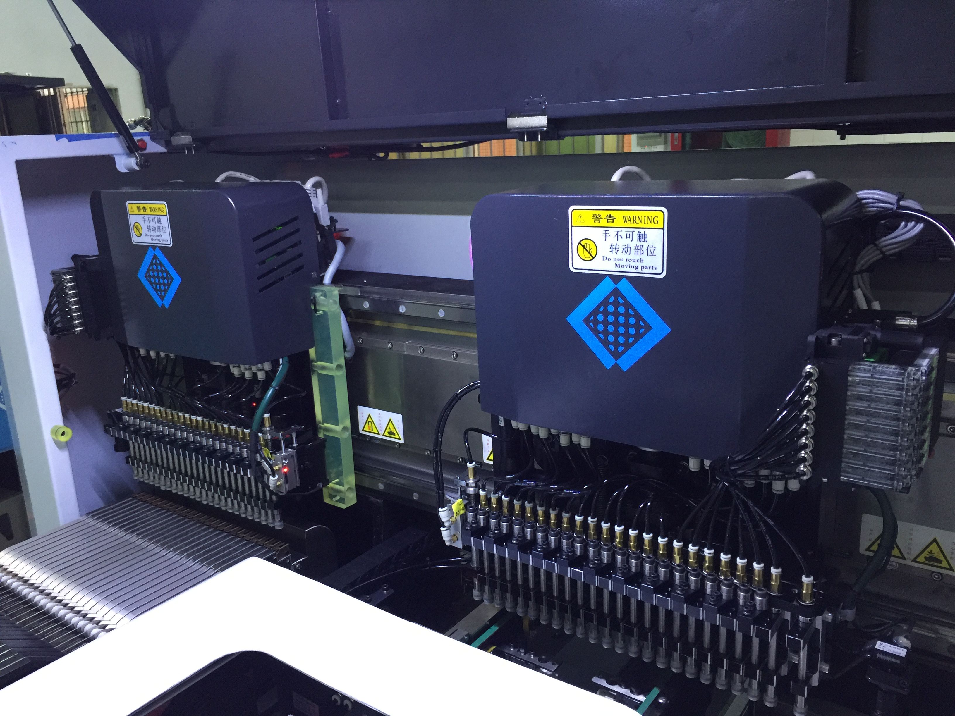

大家有真空发生器安装好的图片吗? 真空发生器的安装座怎么设计?并排的真空发生器是怎么安装的?
发表于 2022-2-10 12:50:29 | 显示全部楼层
如图所示
用接头连接。最好看下书,选型样本里啥都有。  发表于 2022-2-10 13:05
两个并排的真空发生器是怎么安装的?  发表于 2022-2-10 13:02
 楼主| 发表于 2022-2-10 13:01:43 | 显示全部楼层
真空发生器的安装支架怎么做??
这个选型手册里都有现成的,不想买的话自己折一个。  发表于 2022-2-10 13:04

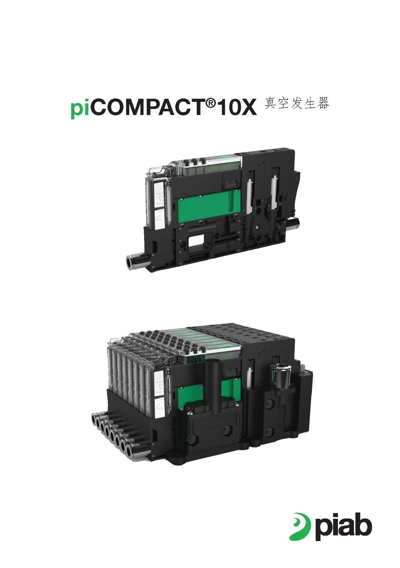

发表于 2022-2-10 13:11:52 | 显示全部楼层
并排的买来就已经组装好了,买那种多连的,一体发货的

发表于 2022-2-10 22:22:33 | 显示全部楼层
搞个长螺丝穿起来,最简单,最省空间

发表于 2022-2-11 09:17:15 | 显示全部楼层
真空发生器只要安装固定好即可,没有严格的方向性,只是建议靠近使用端即可。可以利用螺钉,利用发生器侧面安装孔,或者底座并联等方式:
