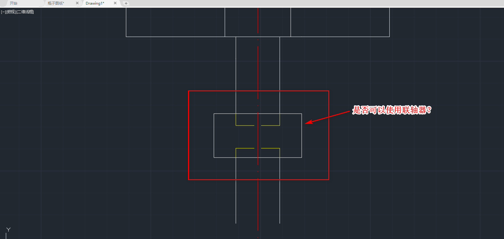

在做一个竖向运转的设备,顶部的配件需要更换,实在想不出有什么好的办法来固定,所以来问问大家。

发表于 2022-2-10 09:59:50 | 显示全部楼层
当然可以,应用非常普遍

当然可以,应用非常普遍
上面的配件重量问题应当如何考虑转矩的计算似乎只涉及到径向力与直径,而配件的重量问题是我最头疼的。
发表于 2022-2-10 10:15:50 | 显示全部楼层
程牧原 发表于 2022-2-10 10:05
上面的配件重量问题应当如何考虑转矩的计算似乎只涉及到径向力与直径,而配件的重量问题是我最头疼的 ...
在任何一本联轴器选型手册上都可以查到容许转矩等数据。你就在MISUMI样本上看吧
 楼主| 发表于 2022-2-10 10:20:43 | 显示全部楼层
好的,谢谢
发表于 2022-2-10 10:30:21 | 显示全部楼层
细节设计要考虑好,目前从你的简图来看,是很不完整的。
1. 伺服电机如何固定?
2. 伺服电机通过联轴器和运动部件直接,有没有减速机,是否要考虑刹车的问题
3. 运动部件的负载是多少
 楼主| 发表于 2022-2-10 10:37:17 | 显示全部楼层
1. 伺服电机如何固定?
2. 伺服电机通过联轴器 ...
是的,电机与这个配件中间有一根轴连接,中间会有减速器。
负载问题欠缺考虑,谢谢您的建议
