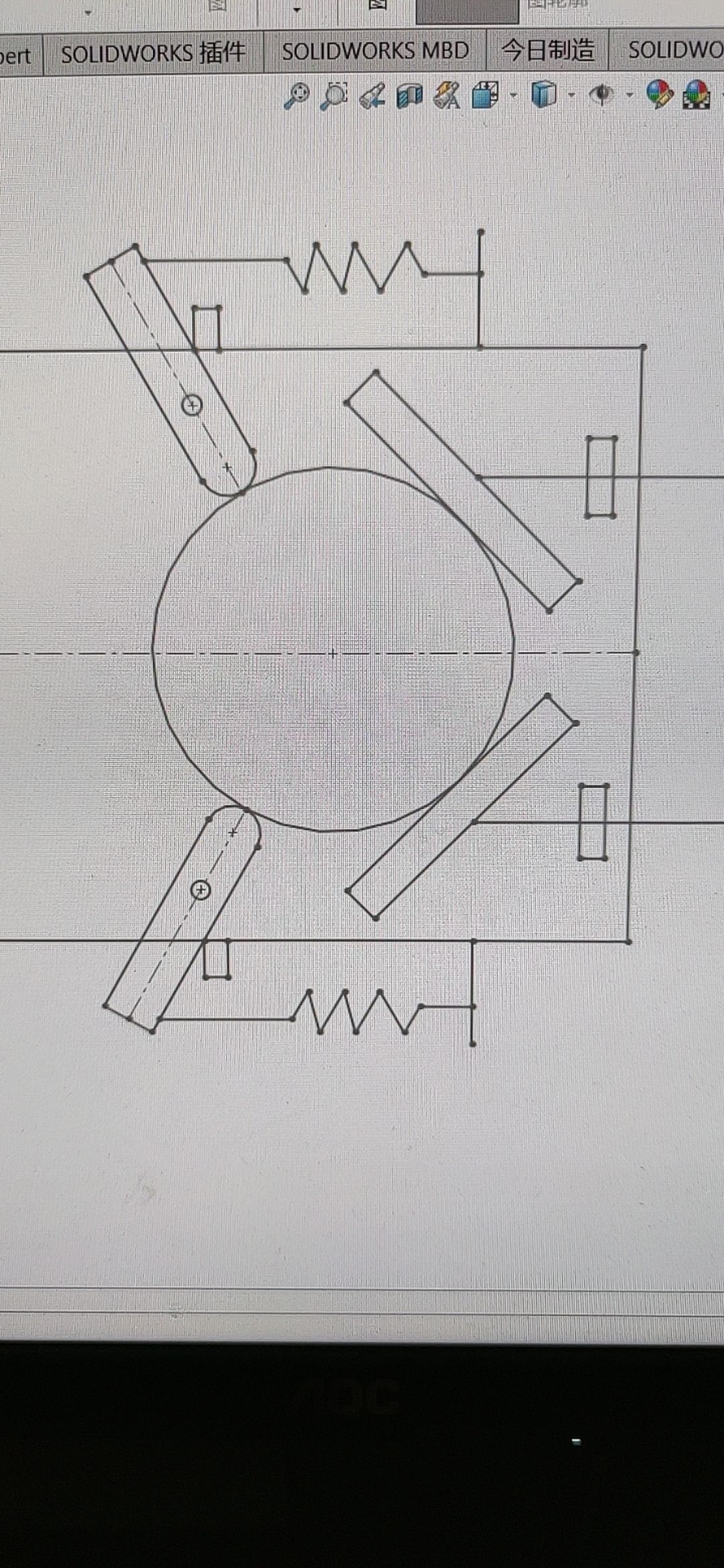

防止物件撞击回弹的方法!!!

前面再加一个带弹簧的一定角度可活动的V形结构,模仿地笼,易进难出,长度控制好
发表于 2022-2-8 16:54:23 | 显示全部楼层
V型块向前活动靠紧后定位,弄个什么东西勾过来或者推一下靠紧,斜面重力靠紧,下面做成线体驱动靠紧,左右V型夹紧定位

理论上被碰的物体越软越不容易回弹。
发表于 2022-2-8 17:05:03 | 显示全部楼层
放个磁铁在挡板背面。

加个止回块就好了
发表于 2022-2-8 21:47:14 | 显示全部楼层
不要硬碰硬,在撞击面安装固定软橡胶板,让物体从斜面下来的动能被橡胶板吸收了。
锻件温度多高?找材料较软的能耐高温的金属材料。  发表于 2022-2-9 06:58
橡胶方案就免了,锻件温度很高的。  发表于 2022-2-9 06:11

山不来就我,我来去就山。V形机构底板那里加工一个浅槽,敷胶,V形机构也可以设置成一个带拉簧的抽屉,根据动量定理,工件回弹距离会缩短,V形机构弹出后靠拉簧复位。
发表于 2022-2-9 07:59:49 | 显示全部楼层
1、能不能把传送带V型定位那段也改成带斜度的,这样即便有回弹也会因斜度回落,斜度和横向对机械手来说应该不会增加成本吧
2、如果不行那就需要增加一个辅助矫正的工序,让工件能回到固定点
发表于 2022-2-9 08:22:09 | 显示全部楼层
撞击位加橡胶缓冲
