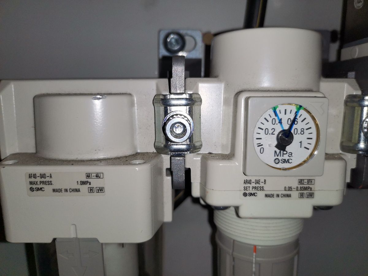

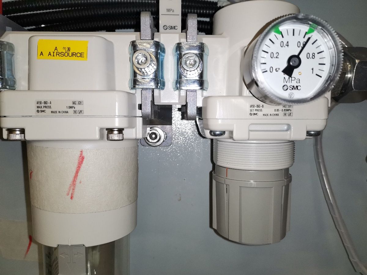

真是专业的人做专业的事啊!
这次是一个气源处理件的选型!
对气控方面不专业的人,型号就喜欢往大了选。
三联件AF50/AR50系列的,不用对的只用贵的!

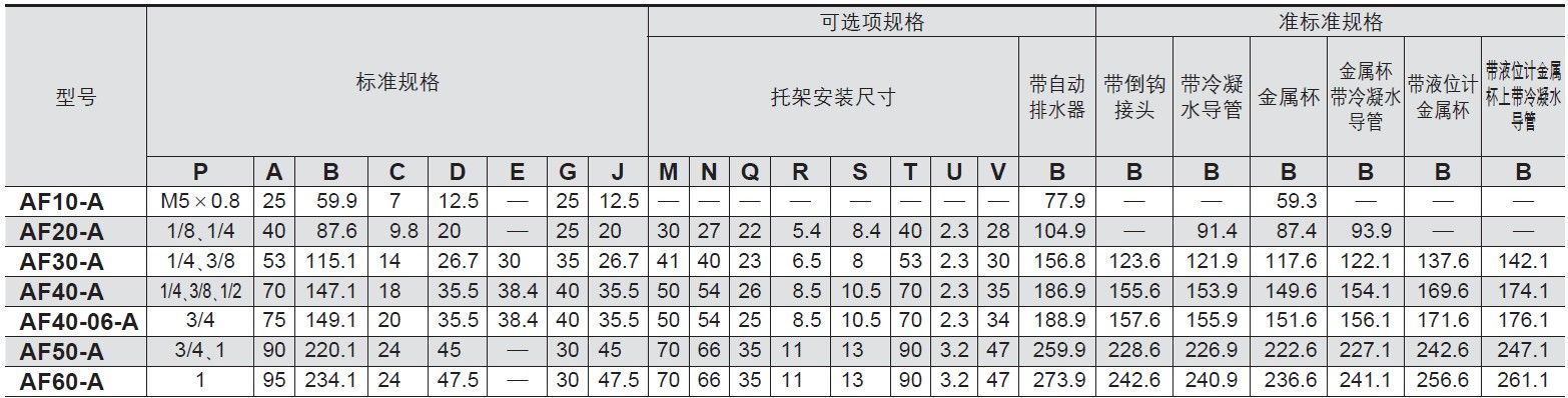

用一寸的管螺纹内径30.5mm,管径越大越好!气流量大,工装气路有保障!(生产设备都是这种思想);
再来看看专业的做法;
用AF40/AR40系列的,用6分的管螺纹内径24.117mm足够了;
因为工装气路的稳定还是要靠储气罐,只靠流量,不稳定气压是不行的!

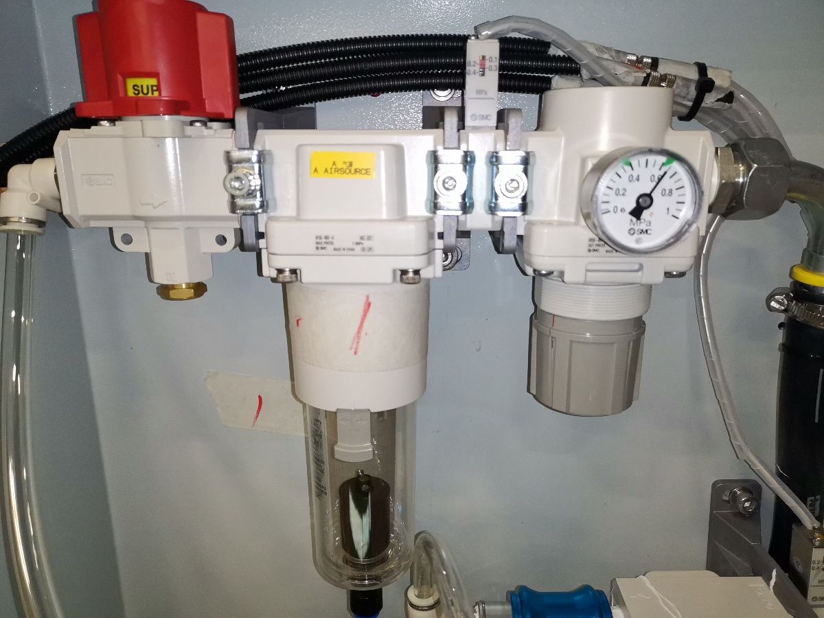

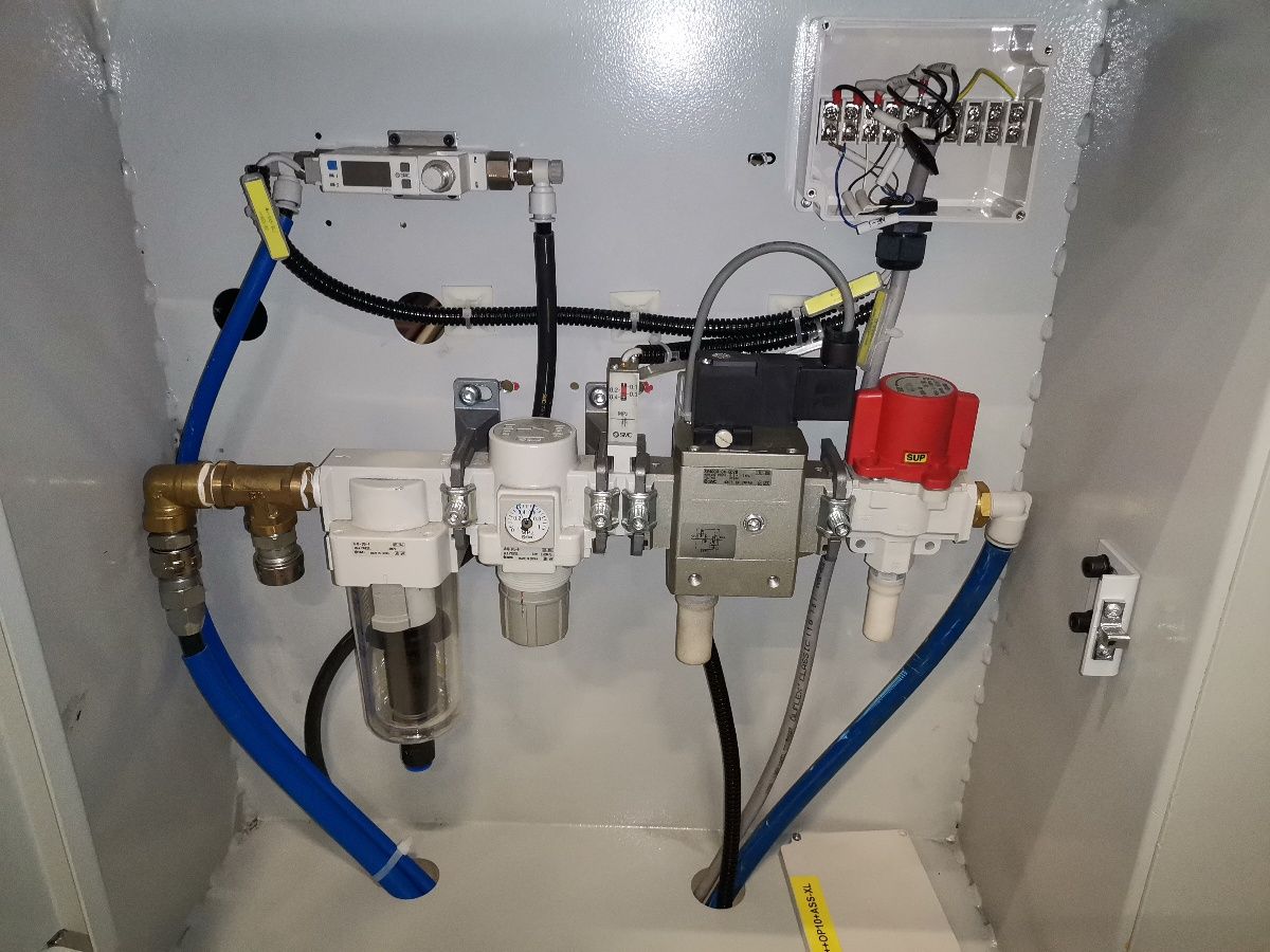

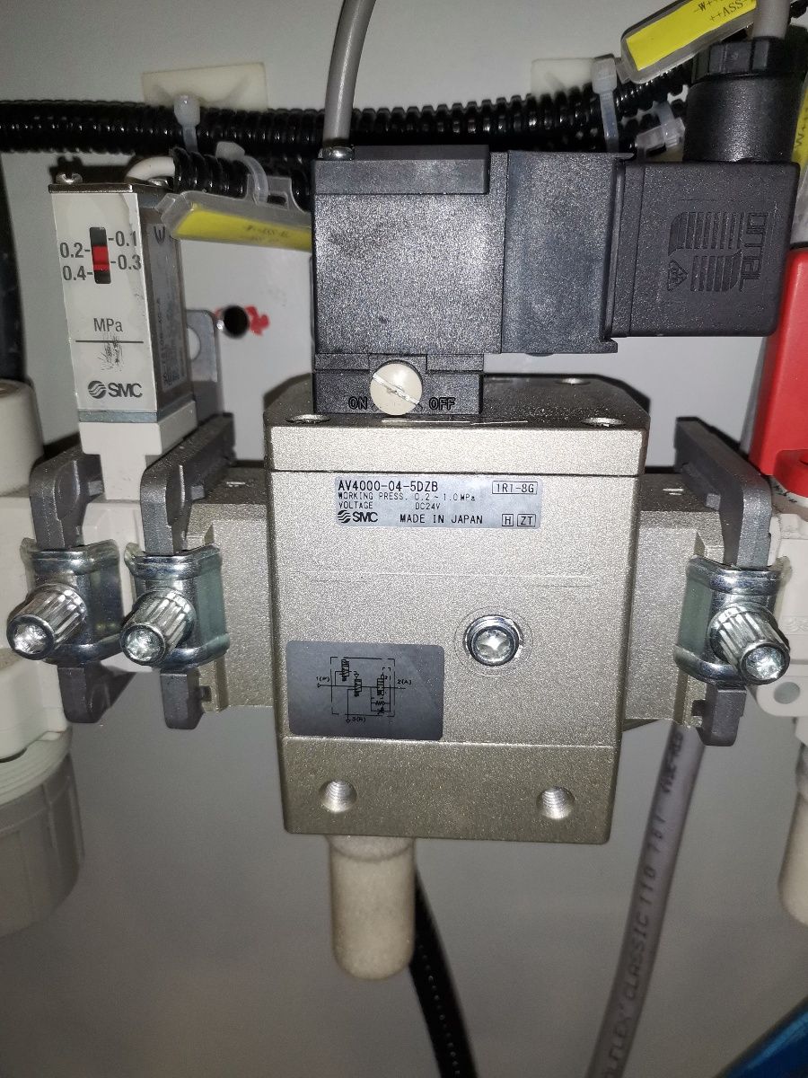

SMC软启动阀AV4000-04-5DZB(有条件最好增加一个)
  软启动阀的作用是在气源处理三联件之后,可以将下游的空气压力缓慢的上升至一定压力后再全部打开,可以起到保护下游气动元件的作用。使用压力必须高于设定值,压力过低则不适用。

发表于 2022-2-7 18:41:30 | 显示全部楼层
在流体流速一定的情况下,管径越大,气体流量越大。压缩空气流速最大不超过30m/s。气源处理元件的选型要根据后面流程用气要求确定,也不是过滤精度越高越好,经济实用就行。

发表于 2022-2-7 20:17:31 | 显示全部楼层
现场有一台设备就是因为与同一管路其它气动设备同时工作而导致气压过低报警,可以试试这种阀

发表于 2022-2-8 07:50:05 | 显示全部楼层
这个软启动阀真没用过,看起来很有意思,回头也试试这种阀,去年有一家公司买了一台我们的标准设备,去了以后生产非常不稳定,处理了好几次没发现问题,后来去了一个老师傅一点一点的找原因才发现特么客户那里接设备的水管子是12变10再变8再变6然后又一路变回10接到我们设备上,虽然我们设备耗气量小,但是也架不住他这么变,而且他还在设备入气管那里接了两个气枪,导致他每次用气枪的时候我们设备供气量就不足,然后就出异常。
