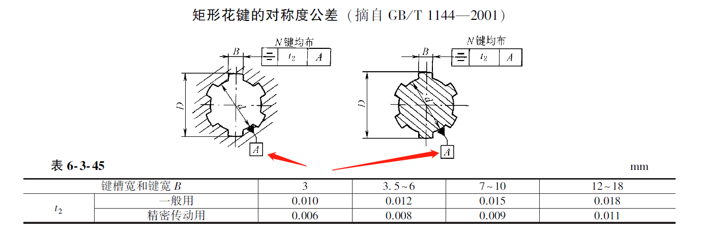

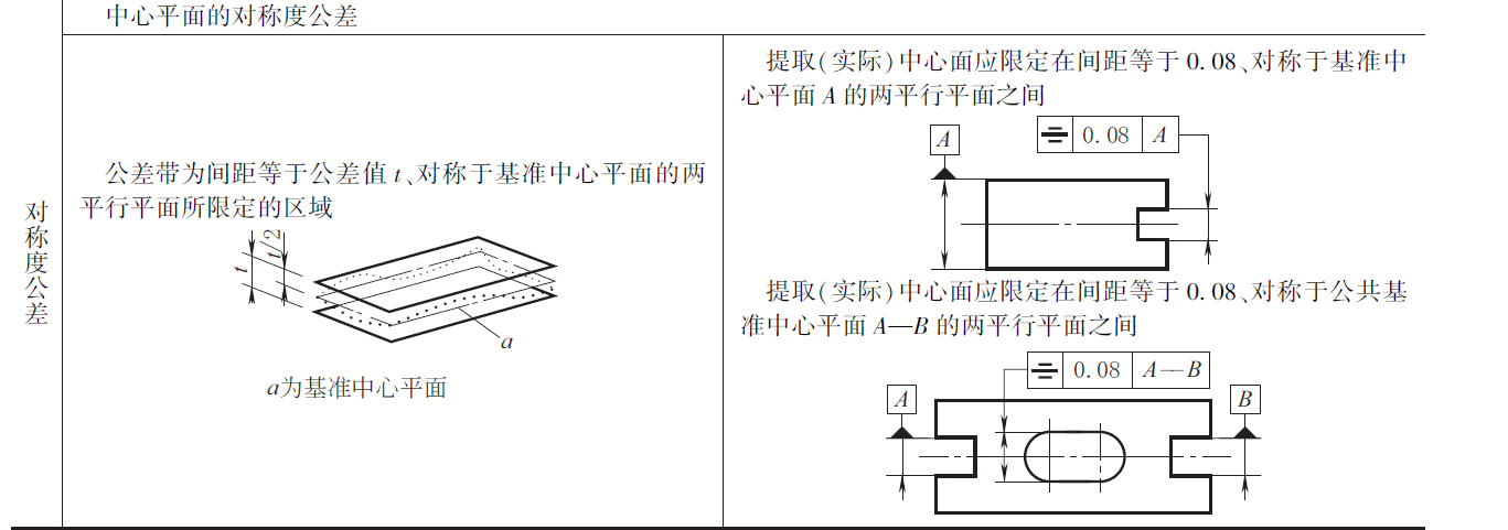

一般来说对称度公差的基准是一个平面,但成大先机械设计手册第六版上矩形花键的对称度公差的基准标的如下图中红色箭头所示,这个对称度公差该怎么理解呀?望各位大侠不吝赐教~

N键均布

那你,单键槽对称度怎么理解!

应该是里面那个圆圈

绕圆周啊 基准A指的是圆周 并且写了N键均布
