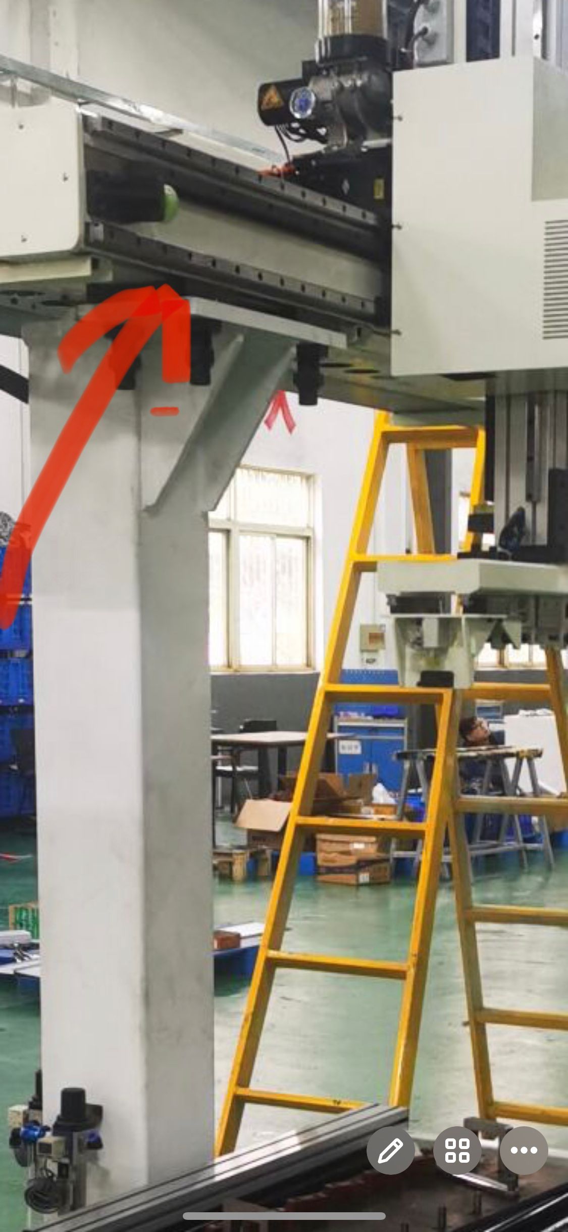

大家好!这里为啥要垫一块垫铁,而不直接锁在那个支架上?支架接触面没加工吗?谢谢!

照片不是很清,可能还有定位作用
发表于 2022-2-7 07:43:17 | 显示全部楼层
调整间隙,垫铁用小工具,支架要用大工具
发表于 2022-2-7 07:48:28 | 显示全部楼层
是不是支架上的定位孔与上面的零件连接孔对不上,才加了中间过渡连接板?没有详细图纸,只能猜测,图片也不清晰。
发表于 2022-2-7 08:15:28 | 显示全部楼层
考虑制造及安装误差,使导轨可调。
发表于 2022-2-7 08:20:08 | 显示全部楼层
应该是起微调作用吧?没有具体图纸,看不清楚
发表于 2022-2-7 08:47:59 | 显示全部楼层
调整用的,这块板应该可以调整高度和前后位置,我一般用2块板,高度跟前后左右都可以调整
发表于 2022-2-7 08:48:31 | 显示全部楼层
之前用过垫铁,1是为了结构需要,埋入传动及检测部件,2是方便调整导轨精度,修架体很麻烦,不清楚具体工况或结构,不知道您图中是否类似,不好下结论
发表于 2022-2-7 09:18:41 | 显示全部楼层
我感觉是调平
发表于 2022-2-7 09:42:36 | 显示全部楼层
看图片中的人,有点眼熟,公司是不是在宁波北仑?
