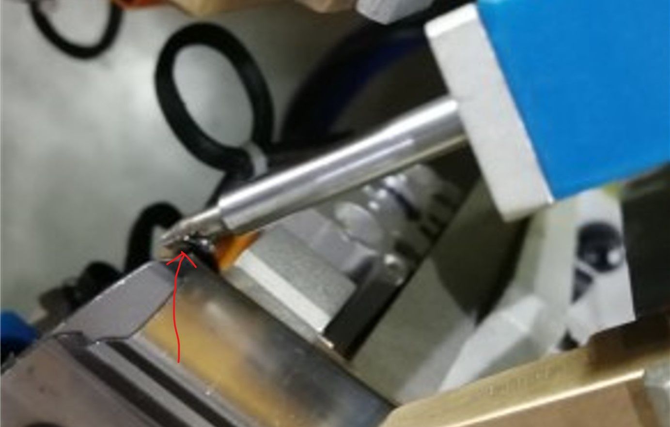

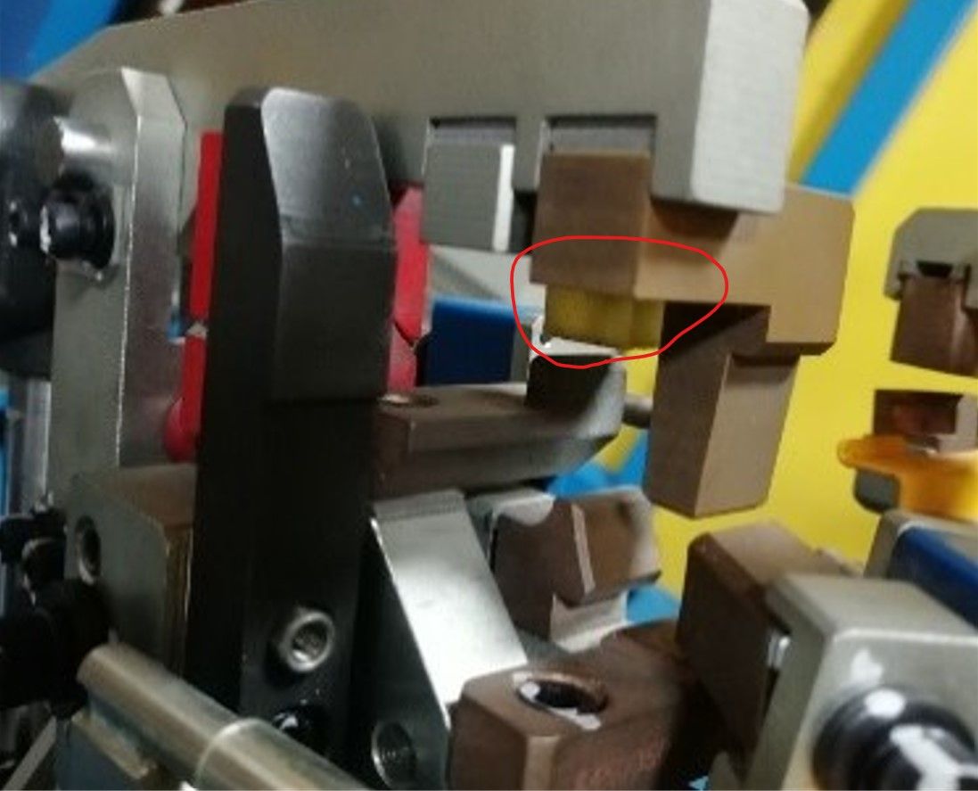

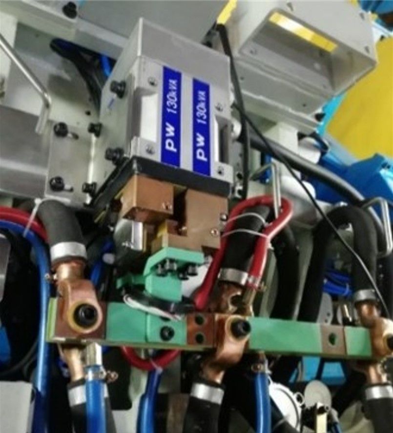

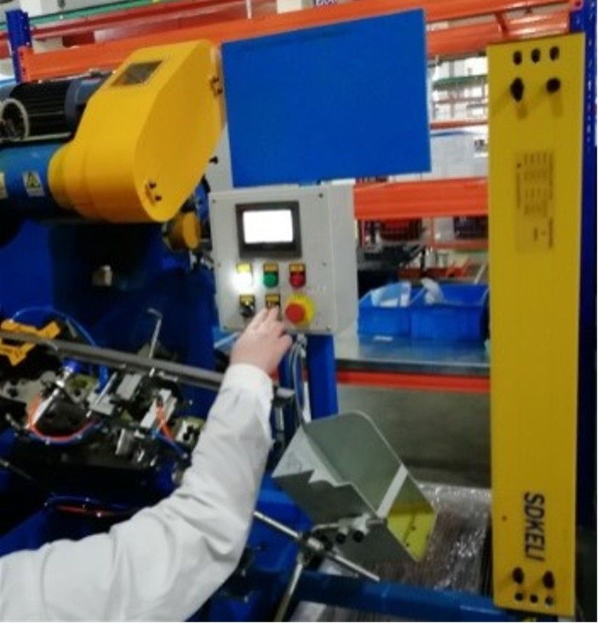

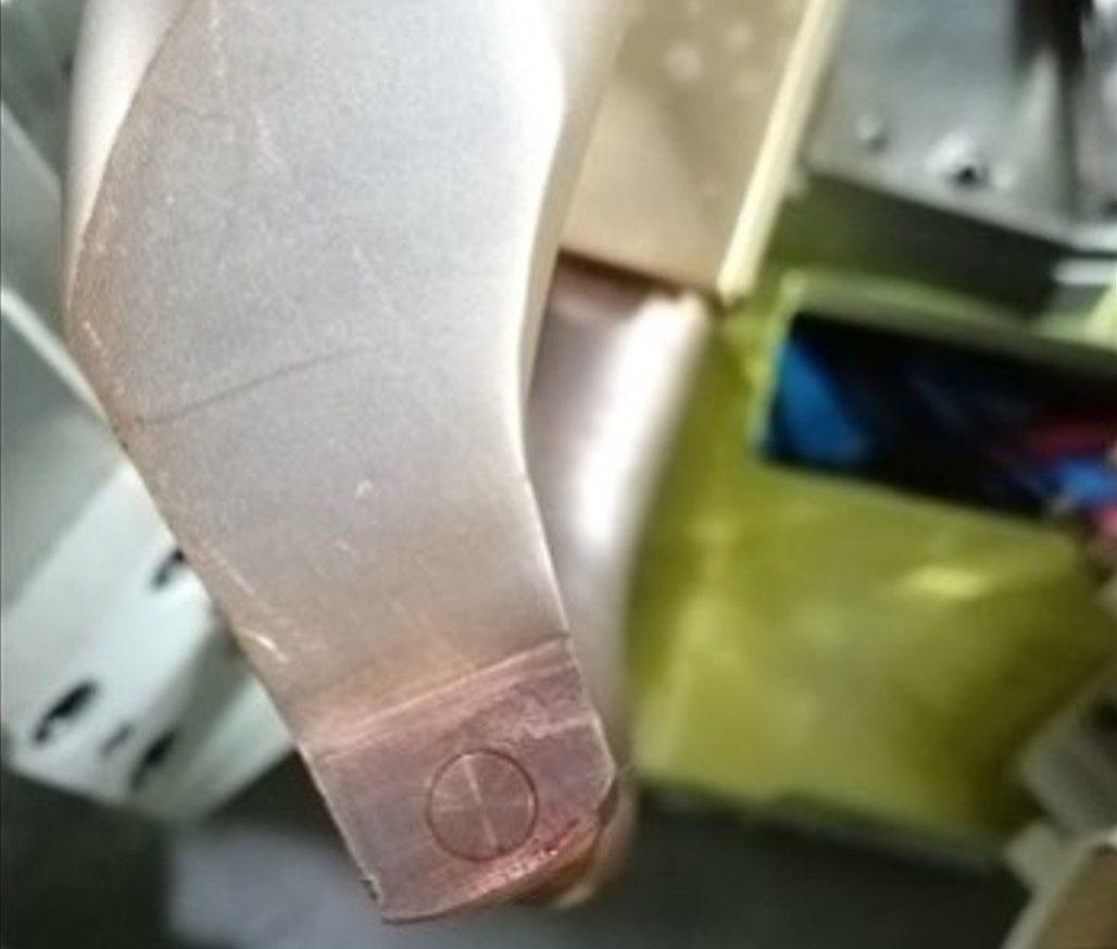

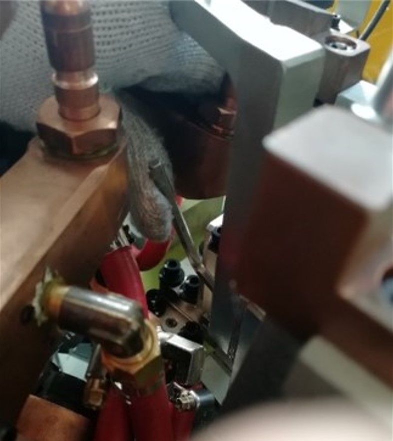

之前开发的汽车座椅点焊设备和工装有不少的问题点,上几张图,可以来找找茬,供大家饭后闲聊开心一下
图一
问题点:改造锯切机操作面板在右边,操作不方便,和光栅干涉

问题点:焊钳组件高出叉车脚,叉车换模时会损坏焊钳
图三(红圈是优力胶块)
问题点:红圈的是优力胶块,尤尼胶离焊道位置近,产品发热烧糊尤尼胶压紧块
图四
问题点:调整空间小,扳手伸不进去
图五
问题点:焊钳装电极位置边缘太薄(1.5mm),更换电极有损坏风险

问题点:拼接处焊接飞溅会粘在防呆销
