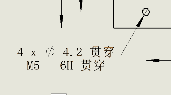

为什么我的螺纹标注在底孔标注的下面啊
补充内容 (2022-1-24 16:58):
折腾了一阵,发现把画孔时把标准选为国标就可以了

 楼主| 发表于 2022-1-24 16:56:46 | 显示全部楼层
李茂99 发表于 2022-1-24 15:54
我的也是这样的,有啥问题吗
3d图里孔标注选国标GB就可以了
发表于 2022-1-24 18:19:29 | 显示全部楼层
我直接打字,M5螺纹孔
发表于 2022-1-24 18:48:08 | 显示全部楼层
把标注文字删了,手动按国标去标注。
发表于 2022-1-24 20:17:25 | 显示全部楼层
我也是手动打字出来的,自己标出来的都不在位置。
