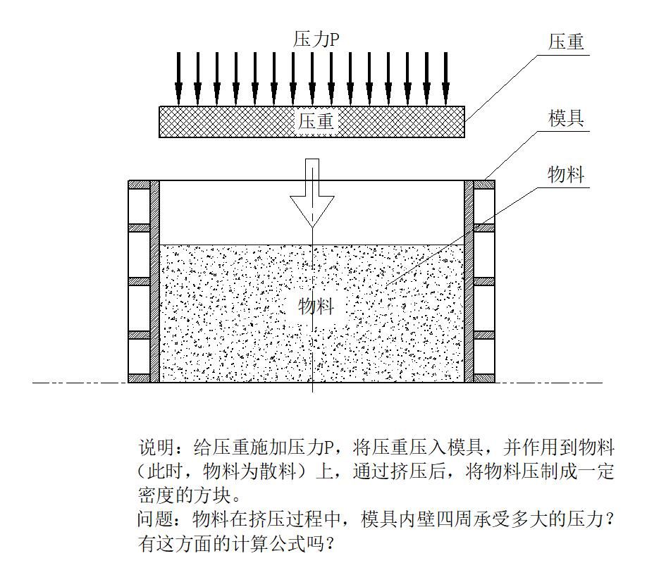

一个方形热压模具,里面填料后,从上往下压,如何计算模具内壁四周承受的压力,有这方面的公式吗?

简单点按水压的方法计算
发表于 2022-1-24 18:47:14 | 显示全部楼层
从上往下压,物料变形的应力运用到内壁面积上就是作用力,也就是说,需要计算物料被压缩后的应力是多少?
内腔装的什么物料?

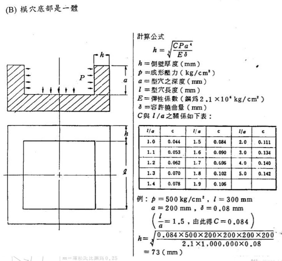

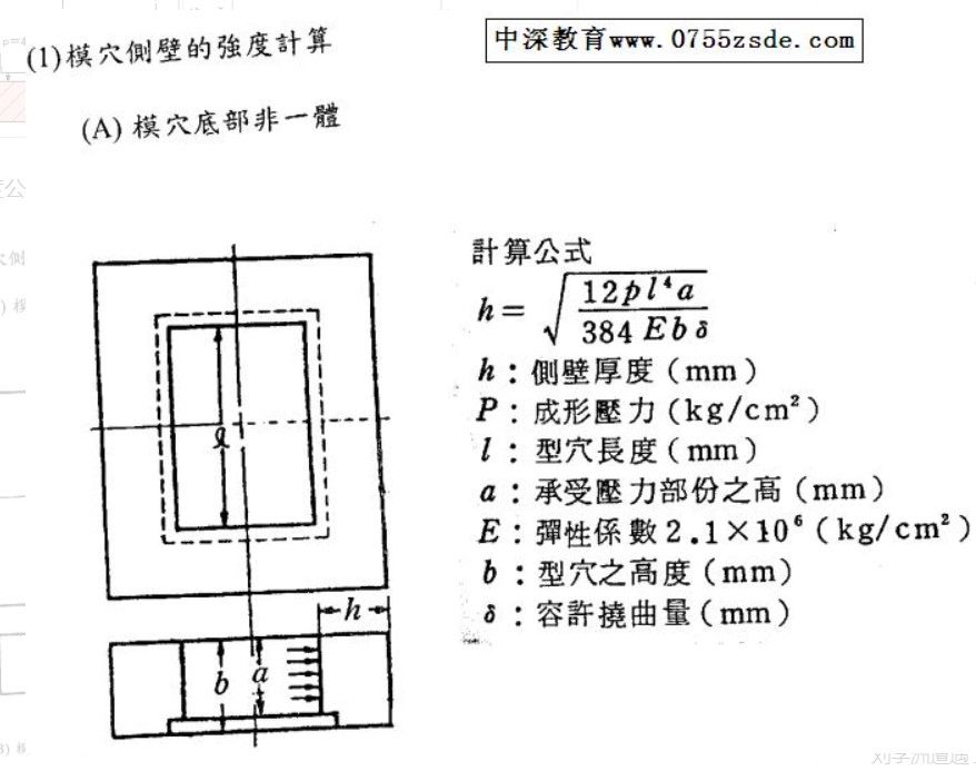

发表于 2022-1-24 20:15:42 | 显示全部楼层
下面是一般模具内壁强度公式(参考):如图

 楼主| 发表于 2022-1-25 08:54:47 | 显示全部楼层
非常感谢!!!
我计算一下看看。
