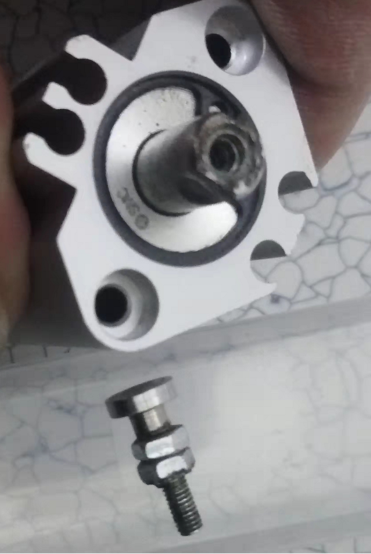

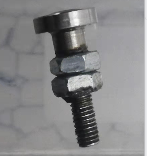

事情是这个样子的,在气缸(缸径是6mm)上连接一个冲头,为了防松在气缸和冲头连接中间防止的是碟簧,然后在螺纹里面加螺纹胶,但是在实际使用的时候,大概使用几万次的时候,这个冲头还是和气缸脱落了,现在关于这个放松的方式,求大佬们指点下。(之前尝试过平垫,弹垫,双螺母,甚至把他们焊接在一起,但是时间一长,焊接位置开裂然后脱开)

发表于 2022-1-20 17:09:43 | 显示全部楼层
打坡口焊透行不
发表于 2022-1-20 17:13:20 | 显示全部楼层
围观,这个直径方向的剪切力属实有点大,胶松,焊接断裂

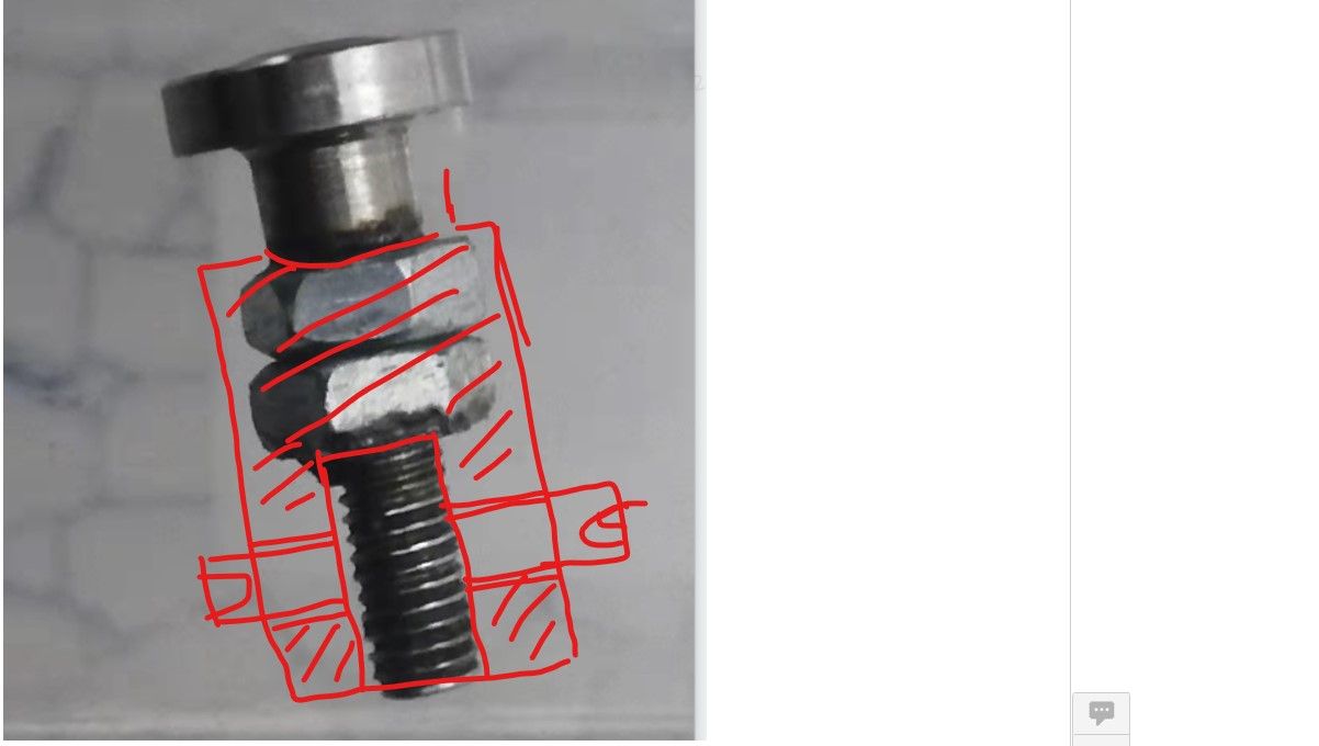

发表于 2022-1-20 20:14:02 | 显示全部楼层
冲头改改,这样呢?
发表于 2022-1-20 20:30:42 | 显示全部楼层
不要让螺纹直接承受冲压力
发表于 2022-1-20 20:50:51 | 显示全部楼层
气缸杆可以自己做,拆开看看,不是太难,精度要求也不高,按照自己的要求做个一体成型的
发表于 2022-1-20 22:26:58 | 显示全部楼层
结合螺纹密封胶和螺纹紧固胶同时使用,外螺纹靠里面部位涂抹紧固胶,在间接出口部位涂抹密封件。
发表于 2022-1-21 07:40:24 | 显示全部楼层
气缸要求不高,尺寸也小,自己做个一体的活塞杆吧。
发表于 2022-1-21 09:37:38 | 显示全部楼层
杆前端不是有两平面吗。。
