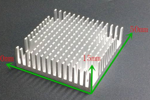

发表于 2022-1-18 11:07:16 | 显示全部楼层
CPU或显卡上的铝合金散热片一般涨这样……平面还有上导热胶
