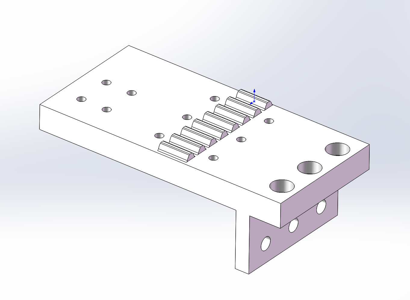

楼主: 很精又抠门
上任同事做了我不敢想的事情

发表于 2022-1-13 09:49:56 | 显示全部楼层
设计出来也是花了心思的,只能说对方设计经验不够,这个需要积累,运气好的话遇到名师指路
 楼主| 发表于 2022-1-13 09:51:07 | 显示全部楼层
中肯,能看出来是花了不少心思的。
给我感觉是缺少人给把关,这些都是小细节,有个领导把关一下很容易可以避免,而且顺带可以增长经验

我都是零件拆散了拼装起来的,今年有几个零件一咬牙一跺脚用了一体化设计,果然很省事,就是成本高啊
 楼主| 发表于 2022-1-13 09:59:10 | 显示全部楼层
画图也没省事多少啊  出图也麻烦,各种视角表达,在看一下这个皮带压板,整个齿都是雕出来的,都有标准件的。一言难尽
其实这个原理没错的,注塑机械就是这样的 稳定。。  发表于 2022-1-18 09:38
越看这零件甚至感觉这人有点故意为之了  发表于 2022-1-13 10:08
这个零件太过分了,就是有点像人们说的画图匠了  发表于 2022-1-13 10:05

你这个同事做事有勇气,有魄力,实现了很多工程师一辈子都没有实现的梦想:为达到结果,不择手段,不计代价,不再顾忌别人的眼光,永远为自己活
发表于 2022-1-13 10:21:31 | 显示全部楼层
很精又抠门 发表于 2022-1-13 09:59
画图也没省事多少啊  出图也麻烦,各种视角表达,在看一下这个皮带压板,整个齿都是雕出来的,都有标准件 ...
这个狠
发表于 2022-1-13 10:26:34 | 显示全部楼层
齿板都是有标准件买的,买回来装到自己的零件上拼一下很容易的。自己出图找人加工,这么一件不要你个几百块啊
