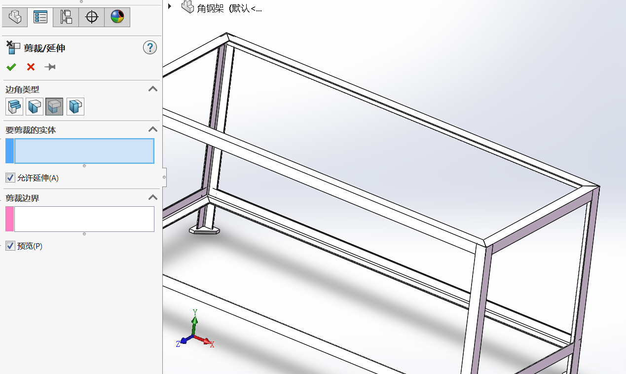

sw焊件剪裁问题
发表于 2022-1-10 14:35:22 | 显示全部楼层
是焊件里边的   剪切/延伸  命令
 楼主| 发表于 2022-1-10 14:55:18 | 显示全部楼层
莫道天凉好个秋 发表于 2022-1-10 14:35
是焊件里边的   剪切/延伸  命令
那个剪裁边界是实体,不是面

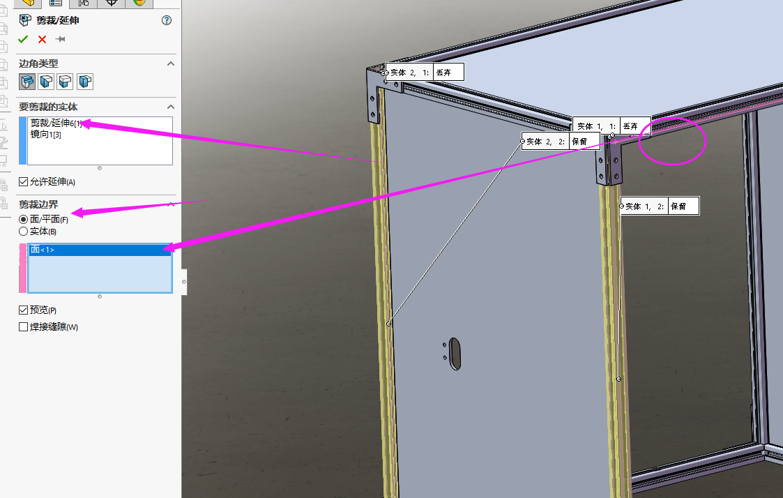

发表于 2022-1-10 15:21:41 | 显示全部楼层
就第一个啊。选择你需要剪裁的柱子,然后选择你需要他们在哪里截止的面。

2016没有这个功能?被剪裁实体只能选一个,剪裁边界只能选实体

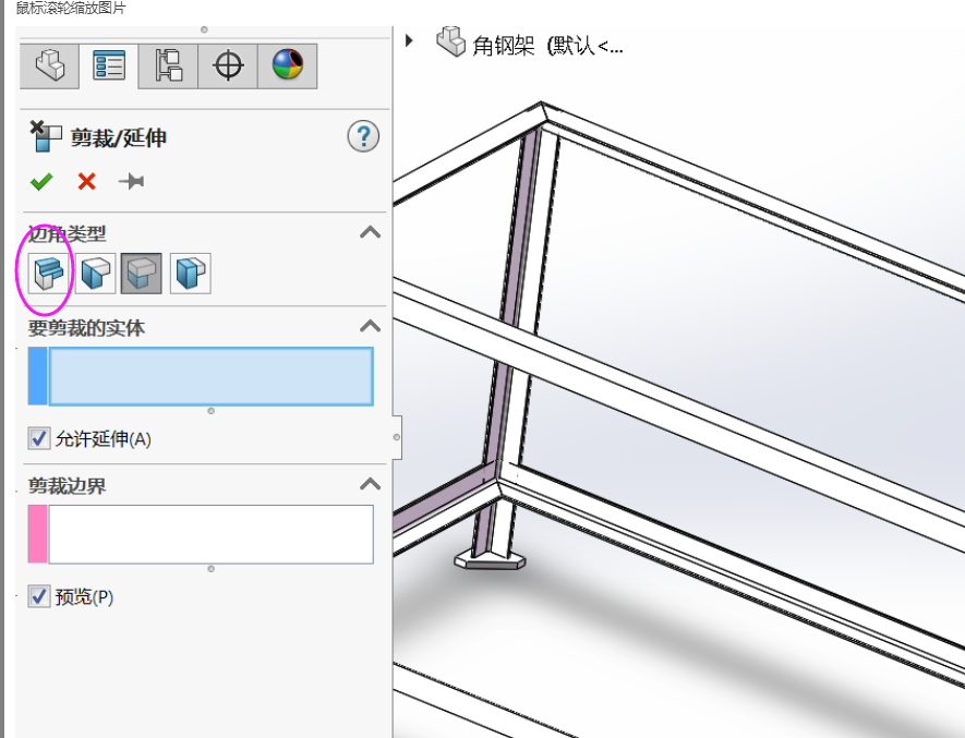

一直都有,要在开始剪裁的就选,sw有些功能一旦选定了就不能改,只有删了重做  发表于 2022-1-11 09:05
发表于 2022-1-10 16:01:23 | 显示全部楼层
2015都有啊,你2016怎么可能没有,你选错了,你选的第三个,要选第一个啊,。
 楼主| 发表于 2022-1-10 16:08:16 | 显示全部楼层
学习了

发表于 2022-1-11 08:56:54 | 显示全部楼层
上图教学就好理解多了,学到了
