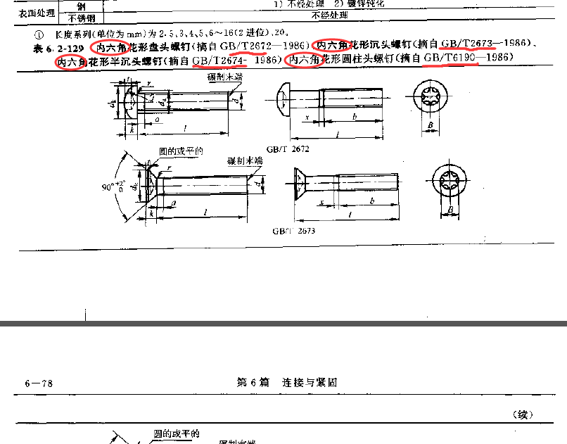

我看的是第三版的第二册,
就是GB/T2672等等这一类螺钉(对应旋具是六角梅花形的),
这类螺钉和常规内六角螺钉似乎没有半毛钱关系啊,用的旋转具也完全不一样……
可是为什么要这么命名呢?我感觉容易引起误解呢……
求各位老师科普一下下~

内六角花型是俗称梅花头的标准名字。读作内---六角花型

别狭义去理解内六角,这种也是内六角,你自己能明白怎么回事就用,不要在这类问题上纠结。

你这属于咬文嚼字了,内六角只是一个统称,没有说一定是六边形,花型也是6个瓣也是六角
