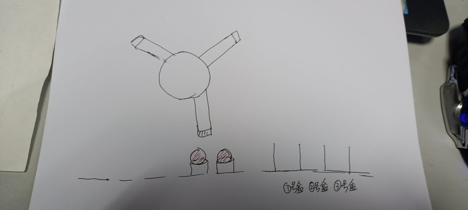

大家好,我有个想法。就是通过旋转的三根轴一样的东西来对运输来的水果进行抓取,抓取的同时可以对其进行光谱检测。检测完毕就可以放入盒子中达到分选的效果。我目前有个疑惑,就是三根轴如何对水果进行抓取呢?考虑过气缸装置,但是具体的暂时没有想法,各位能给我出出意见吗?可以用什么样的结构来抓取呢?
示意图
示意图

这个直接用柔性夹爪不就可以?

好的感谢,柔性夹爪中间能再兼容一个检测装置吗
可以啊,三爪结构。完全可以。  发表于 2022-1-5 20:01

你好,还有想问一下,柔性夹爪能搭配气缸使用不

具体的柔性夹爪我也没有用过,但是我看见过应该可以搭配机构使用,或者你直接配合机器人使用也行。有没有别人使用过的你可以具体咨询下

柔性夹爪不就是气动的吗,自己做结构加感应器呗

我有点好奇,你的光谱检测不需要距离吗?举个例子,比如苹果,一面红一面青,距离短只检测到青的一面,那这个苹果熟还是不熟?

振动筛选机,这是传统的也是可靠的。100cm、90cm、80cm、70cm、60cm

我这个测一个面就行了,抓到哪个面就是哪个。而且一个面的光谱图像是差不了多少的。

用真空抓取也是可以的哈
