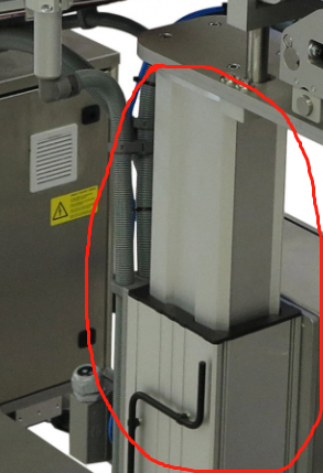

大家帮忙看看这种是用铝型材做的吗?这是什么型材?

发表于 2021-12-30 14:35:51 | 显示全部楼层
这种估计是他们自己开模做的吧
发表于 2021-12-30 14:44:05 | 显示全部楼层
看着向渲染图,不太像实体。找找做铝型材厂家。看过类似的
发表于 2021-12-30 15:01:41 | 显示全部楼层
在流水线体上,那种可以调节高度的,有伸缩式的铝型材,实际上就是大型材中空套在正常型材外头。然后淘宝搜一下,电动升降榻榻米,他那种也是这种原理,伸缩腔。

发表于 2021-12-30 16:04:21 | 显示全部楼层
定做开模的
发表于 2021-12-30 22:30:51 | 显示全部楼层
外观要求不高的话方管就行。
发表于 2021-12-30 23:18:45 | 显示全部楼层
选材要根据功用和要求去选材。比如,是否要求防腐,重量,强度等
发表于 2022-1-6 00:15:39 | 显示全部楼层
多半是挤压成型得型材
