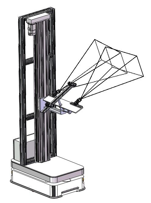

伺服剪刀式升降机设计咨询

如果不是降下来上面需要躲避其他物体的话,还是大底板+立柱,立柱上直线导轨+气缸或丝杠,稳当一点。还有升起来的那部分还有气缸啥的,应该是要跟其他东西有力传递,一顶一晃荡没跑了。
发表于 2022-1-2 10:26:18 | 显示全部楼层
不稳的话,修改高径比
如果考虑载人的话,必须做力学分析(有限元)
发表于 2022-1-3 14:19:30 | 显示全部楼层
1.4米用链条升降就好,也不占用多大空间

发表于 2022-1-4 21:30:54 | 显示全部楼层
isdalo 发表于 2022-1-1 20:38
如果不是降下来上面需要躲避其他物体的话,还是大底板+立柱,立柱上直线导轨+气缸或丝杠,稳当一点。还有升 ...
我感觉这么搞,成本有点大
发表于 2022-1-6 00:14:50 | 显示全部楼层
剪切杆做的强壮一些,你这个看着强度不足,不成比例,感觉你升高了2.3米的样子。
 楼主| 发表于 2022-1-7 14:42:01 | 显示全部楼层
最后更改了升降方式,使用电缸进行升降,还是对这种标准品比较有信心
