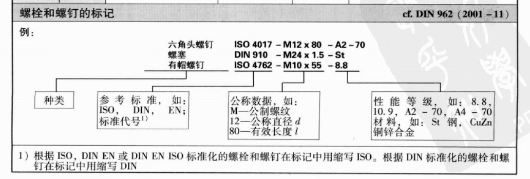

甲方生产部门/工艺部门评审我们的图纸,指出了蛮多问题,大家看一下,都是怎么去标的

标准的这种标注比较合理
螺钉名称
螺钉名称

甲方是爸爸,你还犟啥呢。我只能说这样的要求我之前的公司确实这样做的,每个加工尺寸都标公差,行为公差,位置公差都标,一张图画一天
发表于 2021-12-28 10:34:20 | 显示全部楼层
看沟通吧,个人认为你也没必要张张图都改,可以直接把非标自控制公差表格附上去。
我当时也碰到了这种情况,直接就是这样做的。
我还被要求增加焊接件的要求。
正常来说这个问题是有值得商榷的空间的,比较麻烦的是压铆要求,这个我也想知道。
发表于 2021-12-28 10:46:39 | 显示全部楼层
去看看螺母标准,是怎么标注的,你这是土八路标注,严格来说都是不合理的
