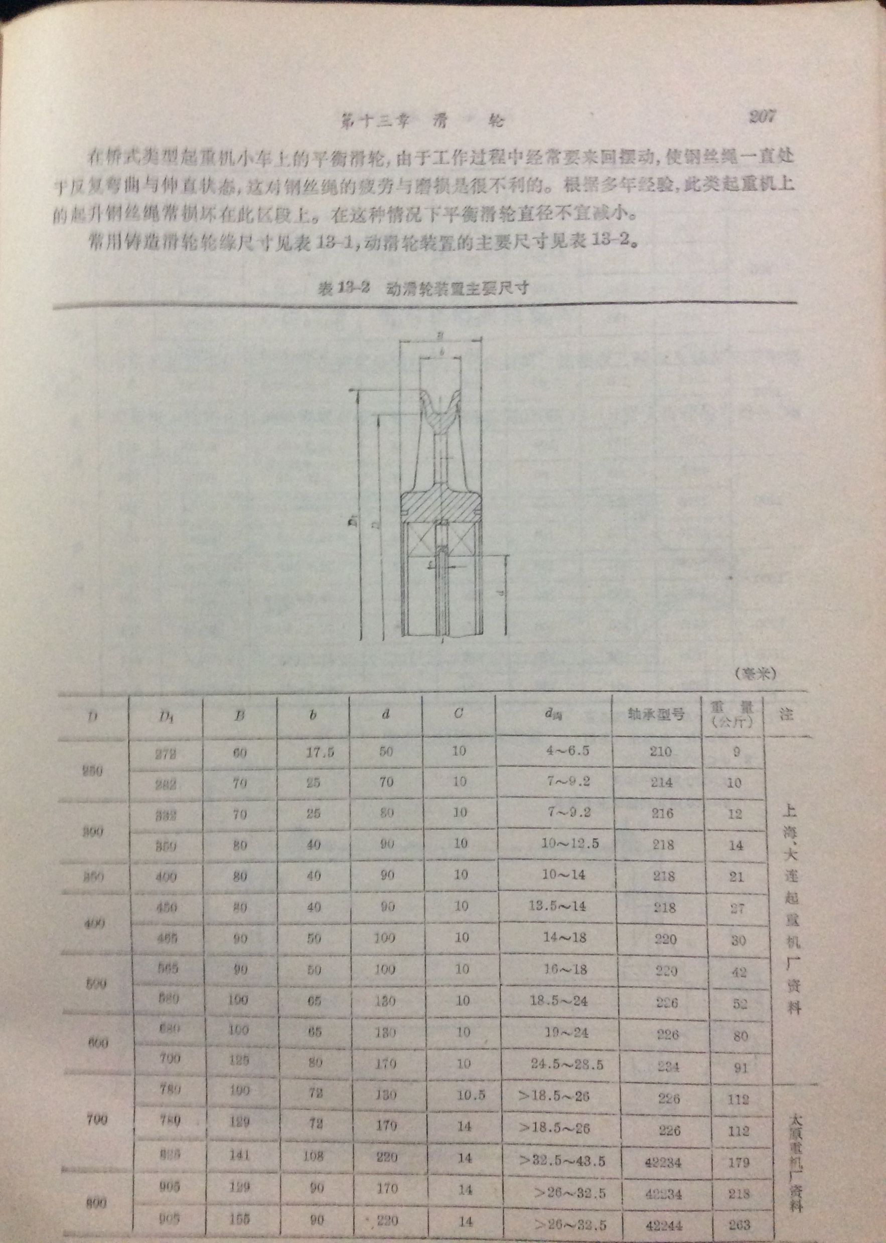

滑轮里的轴承用两个并列(深沟球6005)还是用一个(双列角接触球轴承3205),这两种方案那一种要好些,各有什么优缺点
发表于 2021-12-26 22:27:26 | 显示全部楼层
这是《起重机设计手册》的截图。
发表于 2021-12-26 23:46:41 | 显示全部楼层
楼上社友给的可参考设计,最好能找找行业同类设计。
