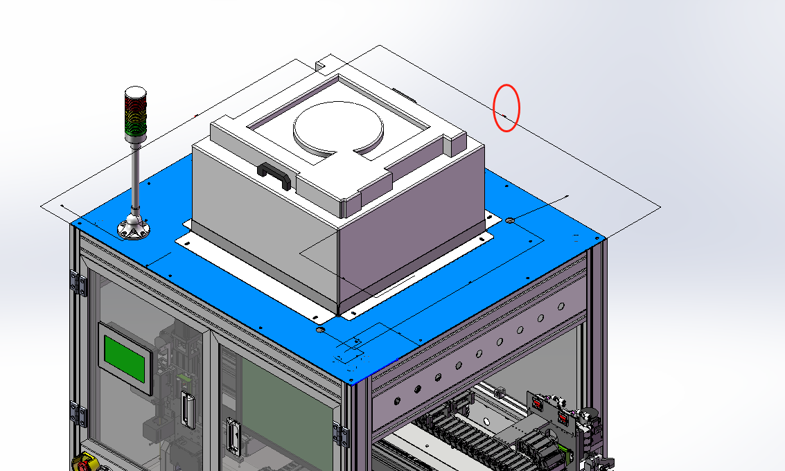

大家好。我打开装配图,点击查询型材架时,尺寸字体特别小,完全看不见。这该怎么设置呢?

 楼主| 发表于 2021-12-17 14:28:43 | 显示全部楼层
然后打开型材架所在的子一层的装配体,就是正常的。

发表于 2021-12-18 15:51:03 | 显示全部楼层
组件大了,尺寸就显的小了,感觉很正常啊

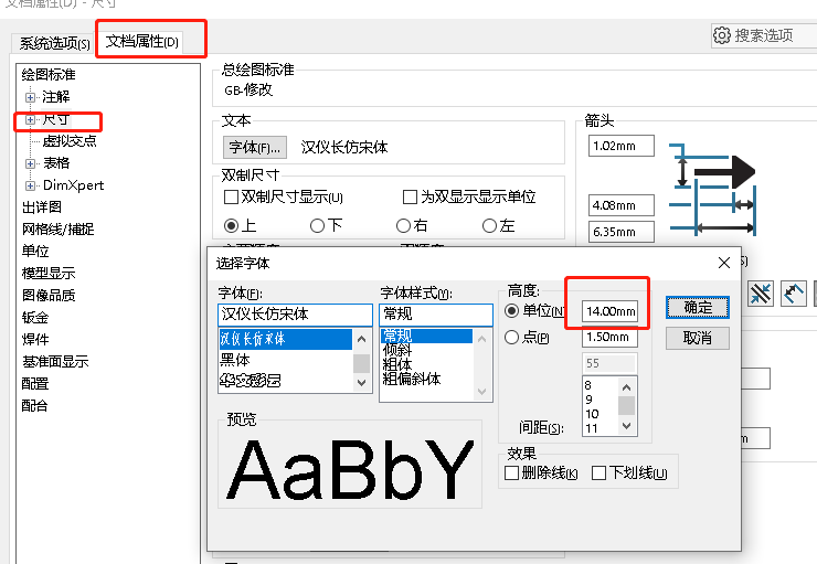

发表于 2021-12-20 10:04:02 | 显示全部楼层
解决了吗?这个是你装配体模板设置的尺寸有关系,你把模板尺寸调到合适大小重新保存一下(你出现这种原因是不是外形尺寸太大?)
正常我是设3.5的自高

 楼主| 发表于 2021-12-20 11:10:22 | 显示全部楼层
远祥 发表于 2021-12-20 01:33
在首选项里面去设置吧!
只能设置工程图的。
