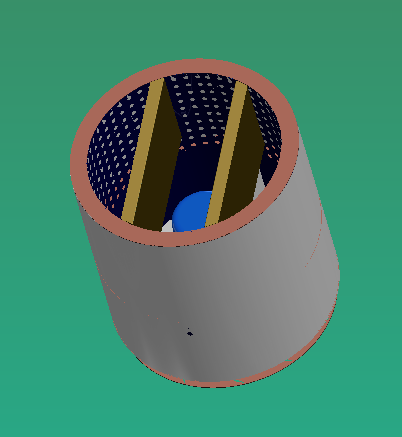

轴流风机噪声比较大,表面加装消音器,分多块安装消音棉,满负荷状态下噪声最低只能降低到70分贝,有没有更好的办法?我之前买的消音器,效果不是很好,现在我们自己做消音器,双侧结构,内壁打孔,双层中间填充保温棉。不知道有没有高人做这方面的研究,使用专门的消音棉是不是效果好一点,内壁打孔小一点是不是好一点?
现在风机消音一体
现在风机消音一体

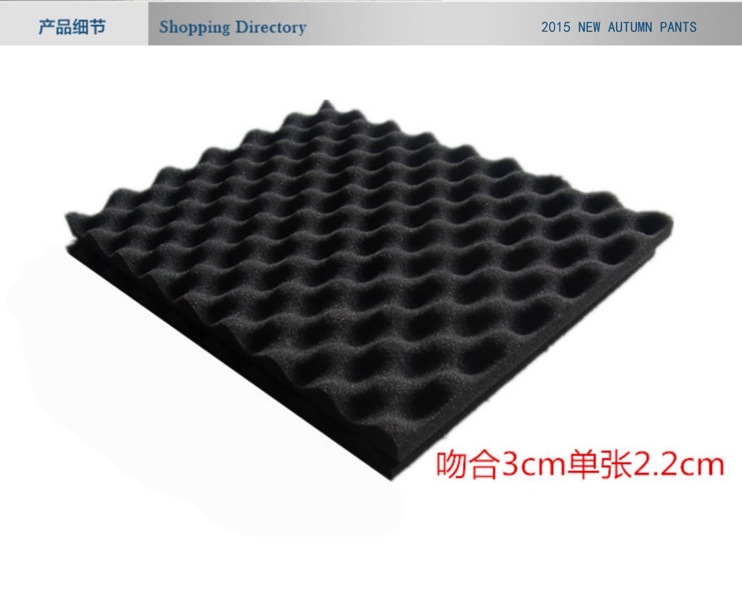

使用这种消音棉效果好一点吗?
使用这种消音棉效果好一点吗?
发表于 2021-12-15 20:34:53 | 显示全部楼层
都降到70分贝了,在这里想办法估计效果有限了,要从更高级的理论方面研究优化了。

发表于 2021-12-15 21:33:49 | 显示全部楼层
用EBM的风机;另外这个消音器做的很专业,但是开孔直径 海绵厚度,两片间的距离都是有公式的,对应消除多少频率段的噪声。

发表于 2021-12-15 23:23:59 | 显示全部楼层
我们使用吸音棉+隔声材料+隔声的结构去解决,吸音棉用30-50mm的国外进口材料。
发表于 2021-12-16 08:22:29 | 显示全部楼层
正常消音器内部中间做隔板密封,隔板分布三根插管,计算好进排气量,控制下孔径,。网板里面贴隔热棉

发表于 2021-12-16 09:33:31 | 显示全部楼层
建议测频,针对性使用降噪结构和材料,轴流风机还行,离心风机噪音更大,一般单独房子
